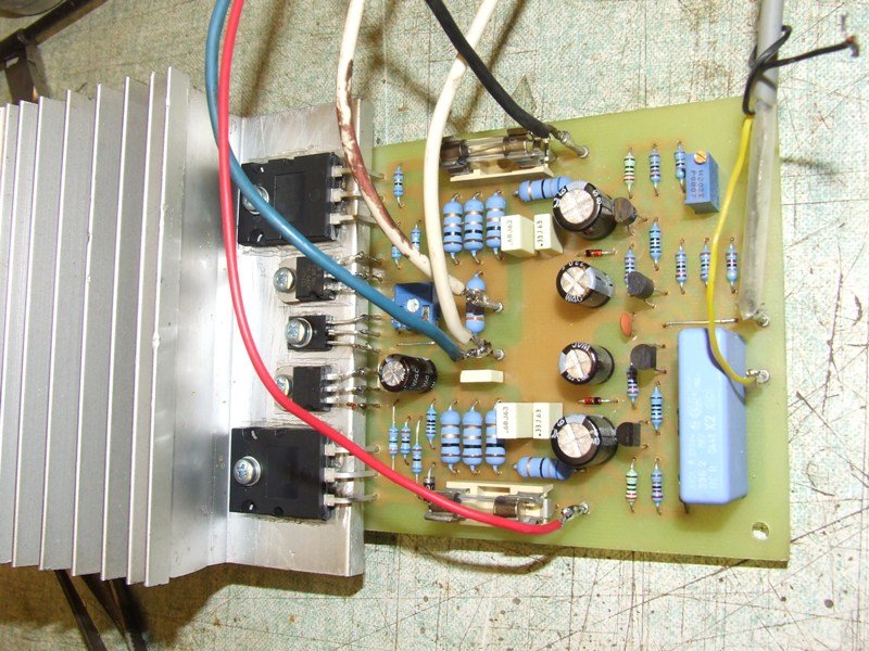

Egyébként összeraktam a paneleket is. Már csak a trafó hiányzik. A védelem (aminek a működését nem értem), remekül működik, van késleltetése, és nagyon érzékeny az egyenfeszültségre is. Simán be tudtam mindent állítani (+-35V labortápról) Nagyon rövid tesztüzem után már most látszik, hogy jól szól, és elég érzékeny. Nagyon hasonlit a hangja a (nálam etalonnak számító) Otala végfokomhoz.

Nagyon korrekt lett az átdolgozott nyák , könnyebb is szerelni mint az eredetit.
Milyen programmal tervezted ?
A nyákokat "fejjel" tervezem, és SprintLayouttal rajzolom le. Ma már csak néha van kockás papír, általában egyből a képernyőn tervezek.

Látszott , hogy nem autoroute , azzal nem lehetne ilyen szépen összehozni .
Gratulálok szép munka , én még annyi kis változást csinálnék , hogy a hűtött tranyók furatainál hagynék fólia- szigeteket , ugyanis odaforrasztott 3mm-es anyák sokat segítenek a tranyók felcsavarozásában , könnyebben szerelhető lenne úgy . Feltennéd eredeti formátumban is ?
