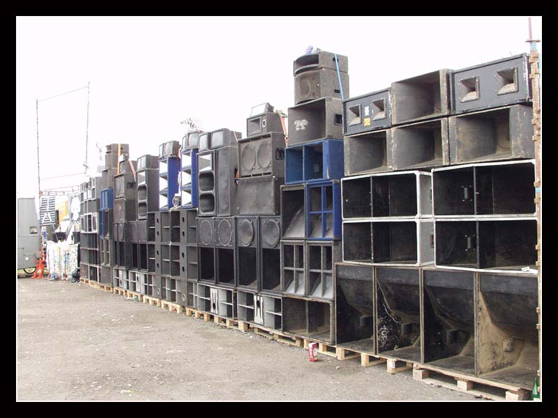

Kipakoltam az udvarra a kis cuccom és lefényképeztem:Bővebben: Link
Na be ne vegyétek hogy az enyém |
