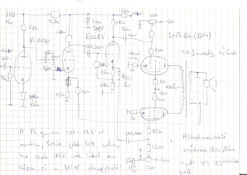

![]() Lassan én is építem a PL-t,csak nem tudom,egyenlőre mono lesz,mert csak 2foglalatom van,volt a börzén kerámia 800ft/db,és ugye 2 kell...az egyész erősítő nem lesz 1600ft.Max úgy lesz sztereó,hogy sorkapocsok mennek a PL lábaira ![]() Ja,nézegettük a PCL86 PP-met is,hú,hogy mi volt ott.Elsőre kijött belőle 1,5W,az egyik cső megszaladt egy kicsit,120mA ment át a PCL-en....persze világított is rendesen,aztán csőcsere,kijött kő kemény 5W,nem az igazi,végül 3óra szerelés után eljutottunk a 0,4W-hoz ![]() ![]()

Így van ez, ha egy más által kivitelezett készülékkel kezd az ember. Ricsi egy közös + pontot jelölt ki, innen ment minden. Javasoltam neki, hogy tegyünk elválasztó ellenállást, és egy újabb 15 µF -os kondit, az előfok áramával számoltam az ellenállás értékét, de a segédrácsok is "ottmaradtak". Persze, hogy "leesett" a tápfesz. Mikor ezt kijavítottuk, megszaladt ez egyik PCL. Ezt kicseréltük ( Ricsi 3-at hozott), de nekem már nincs ilyen csövem, tehát további cseréket nem tudtunk megejteni. A tápfesz beállásával sem lett jó. A meghajtó jel még mindig torz volt. A kapcsolásban szereplő 15k Ohm -os ellenállásokat én kevésnek találtam (nem is állt be a DC csatolt erősítő munkapontja), ezért módosítottuk az értékét. Ekkor már elfogadható jelalakot találhattunk mindkét végcső rácsán 10V eff. feszültség mellett is. De a kimeneti teljesítmény csak nem akart megjönni. Megvizsgáltuk a kimenőt is, kiderült, hogy a tekercsvégek bekötése jó, de az áttétel a fele a szükségesnek ( mikor Ricsi elmondta, hogy hova, mennyit tekert, újból bebizonyosodott, hogy a mérések korrekt adatokat adnak, a számított, és mért áttétel pontosan megegyezett). Ezt a szekunder tekercs átkötésével meg lehet oldani, de erre már nem jutott időnk.

No, Ricsikém, rajzoltam. Ez csak Móriczka-rajz, de talán tudod értelmezni minden részletét. Lehet a segédrácsokat megtáplálni előtét ellenállásokkal is, de nem tudom megmondani, mekkora előtét kell. Valahol a k Ohm -os tartományban kell gondolkodni. Katódellenállást könnyebb számítani, csövenként kb 17V-ot kéne ejteni 30mA áramnál. Ez kb 560 Ohm -ra adódik. Két csőnél - szerintem - 220 Ohm , + 100 Ohm -os szimmetrizáló poti. (Ha "fordítva" szereled az ellenállást, meg a potit, akkor csak 1 ellenállás kell, és nem kell rá katódkondi. Tehát, a csúszka a 220 Ohm -on le földre, a két végére a 10 Ohm , és a 10 Ohm -okon méred a feszt. A 10 Ohm másik vége a katódra.)
