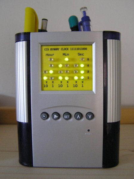

Megepitettem az orat, nagyon jo de lenne egy kerdesem a bedobozolasaval kapcsolatban. Ugy szeretnem hogy csak a ledeknek furok lyukakat a fekete dobozon de otletem nincs hogy hogy lehetne pontosan kifurogatni. Ha esetleg valakinek lenne valami jobb otlete hogy lehetne megcsinalni egyszeruen hogy csak a ledek es a nyak ne latszodjon ki az irjon legyszi. Elore is koszonom!
Én csak vonalzót és tolómérőt használtam. A doboz maradék nyáklapokból készült amit aztán feketére fújtam le.

Koszonom az otletet es a kepeket Vicsys. Jol sikerult neked megprobalom en is megcsinalni meressel remelem sikerul is.
Én próbapanelt használtam a ledeknek, hogy szép sorba legyenek.
Előtte egy öntapadós nyomtattam egy számlapszerűséget, majd felragasztás után szurkáltam bele a ledeket, majd a másik felén forrasztás.
Koszi neked is a kepeket jo otlet beleepiteni egy kesz oraburkolatba is! A vegen nem volt erom egyenkent lyukakat furni ugyhogy kivagtam es szilikonfoliaval lefedtem es tettem bele egy kis dizajn vilagitast is
