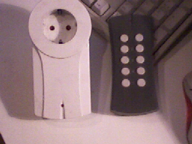

sziasztok
Olvasgattam a forumot és rájöttem hogy a legegyszerübb és legolcsóbb távirányítóra nemgondolt senki.
Az obiban kapható távirányitós dugaj 3000 ft
tud 30m-et.
nekek 7éve müködik gond nélkül.
(#) poros válasza apa1 hozzászólására (») Jan 17, 2009 /
Mi ez? Még nem hallotam róla.
(#) tibi65 hozzászólása Jan 17, 2009 /
Az nem baj hogy van rajt egy 4mhz kvarc?
(#) apa1 hozzászólása Jan 17, 2009 /
Távírányítóval tudod a konektort ki-be kapcsolgatni.
Egy távirányítóval 5 kölomböző készüléket tudsz kapcsolgatni.
Itt egy kép róla.
(#) poros válasza tibi65 hozzászólására (») Jan 17, 2009 /
A belsö kvarcra debuggoltam nem kell külső kvarc.De a 4es lábat kösd hozzá egy 1kohmossal a pozitiv5vhoz mert lehet összeszed valami zavart.

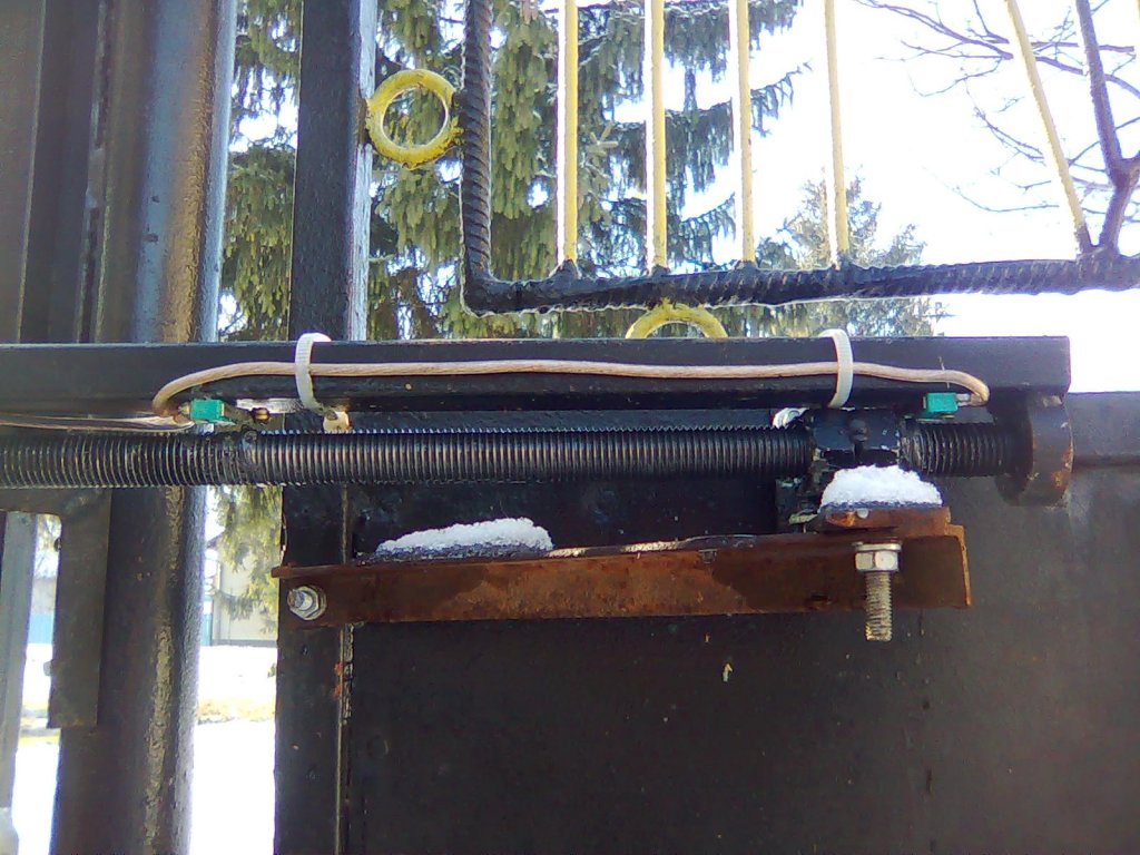

(#) Pixi hozzászólása Jan 21, 2009 /
Már régen terveztem, de mindíg elmaradt a kép a kapunyitómon lévő végálláskapcsolókról!
Itt van két kép, hogy is oldottam meg! A két kapcsoló sorba van kötve a motorra menő vezetékkel, és ugye ha egyik nyit, akkor leáll a motor! Késöbb ezeket használtam fel ahoz, hogy ha nyitva a kapu, csak a zárás működjön és ha zárva csak a nyitás, mert ugye nekem két gombos megoldásom van!
