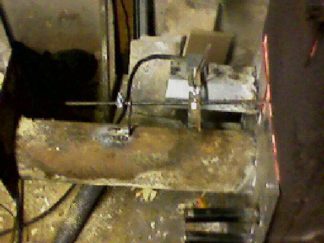

Épitettem eg apríték égetőt hmv. készítéséhez rakok fel néhány képet. Az égöfej automata gyujtásu egy olajéhögyujtó trafója,szivatyujaés fuvókája segitségével. Ha hül a tárolóban a víz begyujtja az égőt.
És még képek
