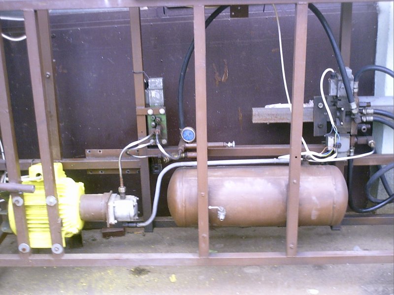

pantzi Ha valakit érdekel van egy kísérleti vázon összaállított működőképes hidraulika eladó, igen kedvező áron. motor 5,5Kw-szivattyúval összeépítve munkahenger átm 100mm lökethossz 500mm két db hidr.vezérlő egys.irányváltás és üresjárat céljából
Irány ár?
Minek indult a gép?
Képet tud még feltenni a gépről, ja és hány bár nyomáson dolgozik?

Szia! Ma már nyomtam brikettet a gépemmel! kb 900kg/cm2-rel! Elég tömör és jól ég.
