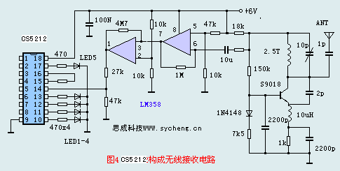

Ennek a parja ami az adoban talalhato az a PT 2262 IC. Itt az adatlapja: Bővebben: Link Ha ez van a kepen veszurt panelon akkor a vevo ressszel van dolgunk. A linken megadja a tipikus alkalmazasi peldat. ebbol kiindulva mar is megtudod hatarozni, hogy hol van a kimenet meg a betaplalas. maga a vevoresz nallad is a linken lathto szuperregenerativ vevo (ez egy eltalanos jo erzekenysegu kapcsolas) tovabba nem igen latszik a kepen, hogy mi van meg bele rakva. A lenyeg az, hogy az Ic kimenetet (eit) kovetve (10-11-12-13 labak) mar is megtudod hatarozni, hogy mi hova megy(+V 18-as lab es GND(-) 9-es lab). A panel hatlapjan lathato Ic-rol nem irtal semmit sem. Gondolom, hogy egy muveleti lehet (LM358). Itt meg az adoban alkalmazott Ic lathato: Bővebben: Link Ezt az Ic parost az auto kontaktkulcsaba szerelt akarmicsodakhoz alkalmazzak szeretettel egyes gyartok. Termeszetesen masra is lehet alkalmazni. Egy link ahol kulonbozo tipusu Remote Control kapcsolasok lathatok_tobbek kozott a tied is: Bővebben: Link A bekoteseket neked kell kibogozni a beszurt adatok alapjan. Vagy kerjel meg valaki hozzaerto baratot. Amenyiben atszaladsz hozzam egy sor mellett el is intezzuk. Ps: Mikor a kameraval fenykepezel akkor az objektivjet egy kicsit csavard ki, hogy elles legyen a kep. Utanna viszacsavarod. Vagy tegy a kamera objektivja ele egy fenykepezogep objektivot mond elotetlencse. addig kozeletsz a tragyhoz amig elles lesz a kep es akor "katt".

Ez nem vevő. Ez legfeljebb jelformálást végez, de az RF vételhez az ég világon semmi köze sincsen. Általában egy darab tranzisztor funkcionál vevőként (9018 és társai).

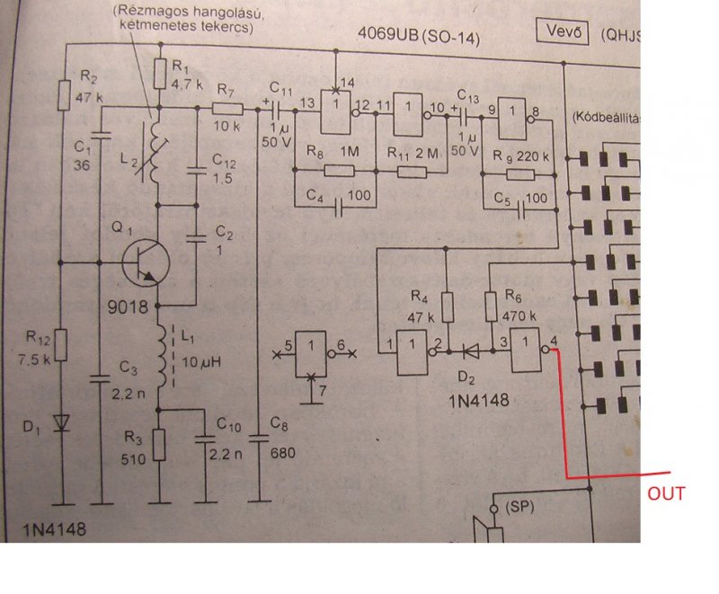

Vagy ki kell mérni, hogy hol van olyan pont még a hf rész előtt, ahonnan meghajthatsz egy relét. De nem válaszoltál az egyik kérdésemre. Előttem most itt van egy olyan, amelyiken a kis panel 4 helyen csatlakozik az alapra. Az egyik a +táp, a másik a test, a harmadik a hangkimenet, a negyedik pedig valószínű az, amit felhasználva lehetne egy relét vezérelni. De sajnos kipróbálni nem tudom, mert az adója nincs meg. Ez is csak alkatrésznek maradt nálam.
Hali,
na előtúrtam egy elég széleskörűen használt vevő konstrukciót. A kapcsolást mellékeltem. Pirossal bejelöltem, hogy honnan kéne levenned egy flip-flopot meghajtó jelet. Ez pedig a 4069-es IC 4. lába. Viszont itt csak egy impulzus jelenik meg, amikor megnyomod a gombot, ezért kell neked flipflop. Mondjuk 4027, 4013 vagy akármi. És akkor egyik gombnyomásra bekapcs, másikra kikapcs. Sok sikert!

A hetvegen vettem egy ATC nevjegyu vezetek nelkuli csengo vevot.

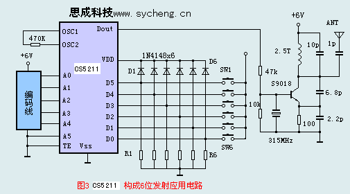

Adatok: Battery: 4.5 V Frequency: 433.92 MHz Model ![]() Sajnos az ado resze nem volt meg. Azert a 100 forintert nem hagytam ott! Termeszetesen szejelszedtem amint hazaertem. Egy kis keresgeles utan a neten_Ic-ek labkiosztasa stb. felvettem a kapcsolasi rajzat nagy odaadassal. A melekelt Zipp fileban lathato a keszulek es a kapcsolasi rajz (remelem, hogy jo). Igazabol a vevo resze edekel de azert felvettem tovabb is a kapcsolasi rajzot erdekessegbol. A vevo reszebol egy tesztert akarok kesziteni amelyel az auto taviranyitos kulcsok mukodeset vizsgalnam. Bovebben: Bővebben: Link A beszurt kepeken (gif) egy ado vevo kapcsolas lathato.
Ha nem tevedek akkor a:
CS5211 megfelel a PT2262-nek es a Cs5212 megfelel a PT 2272-nek.
