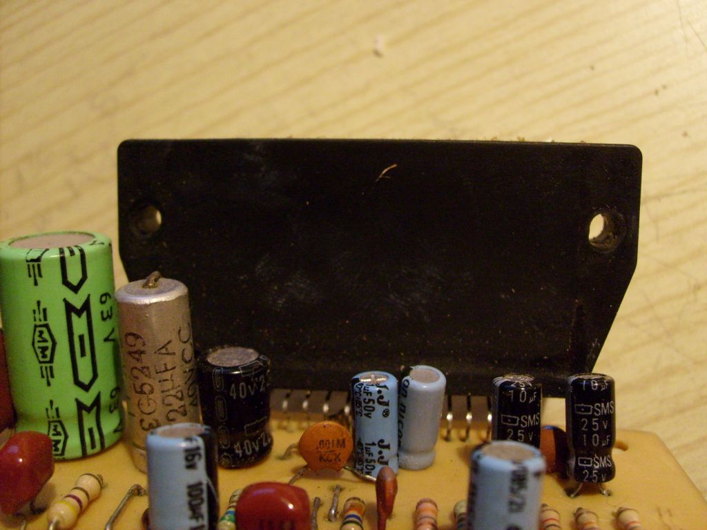

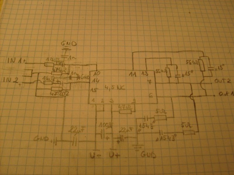

Segítséget szeretnék kérni tőletek egy IC azonosításában. Amit tudok róla : viszonylag kevés és egyszer alapalkatrészek+IC. Ebből készen van egy 2 csatornás erősítő,potméteres hangerőszabályzással. Az IC STKra emlékeztet de sajnos foggalma sincs hogy hányas számú.Szóval biztos hogy sztereo...15 lába van.
A transzformátor mérete a képen saccolható,a 24 Vos leágazásra volt kötve. Nemtudom hogy esetleg ebből tudnátok-e segíteni a beazonosításban,szeretném újraépíteni egy nyákra rendes tápellátással dobozban. Amolyan felújítás...köszönöm szépen előre is
Üdv Kicsa
(#) lapose válasza Kicsa hozzászólására (») Jan 27, 2009 /
Rajzold vissza a nyák alapján, és akkor nagy valószínűséggel legalább a családtípust meg lehet találni!
(#) Kicsa válasza lapose hozzászólására (») Jan 28, 2009 /
Megpróbáltam a visszarajzolást,megmondom őszintén ez nagyon nem az erősségem. Nagyjából sikerült,remélem használható lett. Annyi kiderült még hogy a potméret az csak a bemenő jelet osztotta 'hangerőszabályzás' gyanánt...Illetve hogy itt is 2 diódás egyenirányítással lett előállítva a táp egy secunder tekercsről. A kondik mellet ahol idézőjelben van az érték,ott ez volt ráírva,sajnos most nem találtam a táblázatot amiben le vannak írva hogy mi micsoda.

(#) lapose válasza Kicsa hozzászólására (») Jan 29, 2009 /
Sajnos nem találtam hasonlót egyenlőre. Pedig sokat átnéztem.
Egyáltalán nem találtam olyat ami az 1,2-es lábán kapná a negatív tápfeszt.
Azért még nézelődök, vagy hátha valakinek beugrik valami!
(#) Kicsa válasza lapose hozzászólására (») Jan 29, 2009 /
Hát igen,furcsállom én is sajnos..én a HQ Videot böngésztem át először,ott a képek alapján és lábszám alapján ami stimmelhet,azt nézegettem de én sem találtam ilyet egyáltalán.A hátulján (letörölve a pasztát) találtam egy számsort de sajnos a gugli sem tud vele mit kezdeni.

(#) Kicsa válasza Kicsa hozzászólására (») Jan 29, 2009 /
Ohhh azthiszem közel járok...avagy meg is van?
STK 496. Érdekes mert normális letölthető adatlapot nem lelek sehol sem,viszont itt a HE-n is van topicja. Engem az zavar hogy a rajzon van 2 tekercs is,nálam ilyen nincs beépítve de ahogy látom elhagyható. A kapcsolási rajz nagyjából stimmel,úgyérzem,bár még alaposabban megvizsgálom.
Topicja
2*50W stimel,kinézetre is,ez alapján a lista alapján pedig nagyjából az értékek is. Tekercs itt sincs de kezd nem zavarni...
Alkatrészlista
Úgyérzem megvan a kicsike de azért örülnék hogyha te is vetnél rá egy pillantást!
Valószínű! Lehet, hogy ez az Urbános kitt utánépítése?
A tekercseket leszámítva szerintem ez lesz az !
Ha jól látom akkor a nyákot vasaláshoz tükrözni kell?
Meg ez csak 'sima' STK 496 avagy valami szám is van utána? Ezt hogy lehetne megtudni? Vagy a kapcsolás szempontjából mindegy hogy pontosan milyen IC?
Üdv Kicsa
„Vagy a kapcsolás szempontjából mindegy hogy pontosan milyen IC”
Általában igen, csak az IC határadatai változnak a típus függvényében!

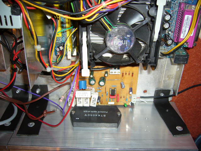

STK4050-es szériáról lenne kérdésem.
Tavaly már elkezdtem csinálni egy ilyen erősítőt mert a főnököm adott két STK4044IX-ot és mivel a munkahelyemen tudok lézerrel nyákot csinálni ezért belevágtam. Volt régről egy nagy trafóm amit még középsuliba tekercseltettem +-58V a 4044nek aszem max 73V-ot adnak meg ezért jónak láttam.
A gyári kapcsolását csináltam meg.
Na amikor elsőnek rányomtam egy hangfalat infut nélkül szépen halkan sistergett alapzajon asztán kb 2perc múlva rányomta a kimenetre a bejövő DC-t.(nyekk neki)
namost a másik fele az fél órát bírt és megölte az ART AUDIO hangfalamat is !
Na most ismét nekiálltam de most már szereztem be STK4050-es IC-t 2x és előkerestem a Rádiótechnikában lévő STK kapcsolást.Megcsináltam.
Csináltam hozzá hangfalvédelmet mert nem szerettem volna ismét halált okozni.
Na épp ma üzemeltem be.Sajnálatomra hasonó jelenségbe ütköztem az egyik fele bemeneti jel nélkül 2perc múlva kinyiffant és a kimenetre rányomta a DC-t(pedig beindult mert szép halk alap súgása megvolt).Na épp most nyúzom a másik felét és az már kb 1órája tökéletesen működik.
Nos valamiféle segítséget kérnék, hogy mi lehet a baj szerintetek esetleg a mostanában híresztelt gyenge, hamisított STK IC lehet a hibás. Mellékelek azért a cuccról egy két képet. Még félkész a cucc.
