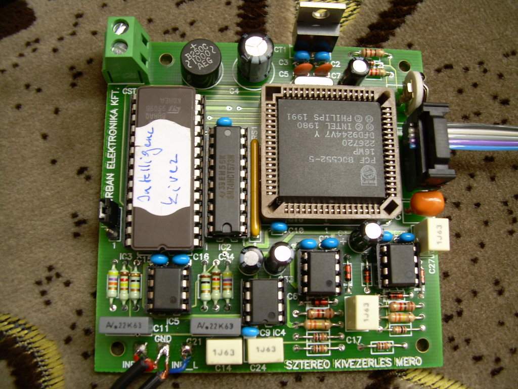

Hello mindenki!
Megrendeltem az Urbán Eklektronikától az inteligens kivezérlésmérőjét és a leírásnak megfelelően összeállítottam és élesztettem! Minden a megadott adatoknak megfelelő volt! A tapasztalat a következő, hogy a ledsor minden ledje világít abba a pillanatba, mihelyt bekapcsolom! Segítsen valaki, aki már találkozott ezzel a cuccal, mert szerintem igen király, csak nem sikerült elindítani! Átnéztem, de se zárlat se rossz helyre és rosszul berakott alkatrész! Ha szeretnétek, felteszek róla mindent! Előre is köszönöm a segítséget!
figy a cikk itt van fent MA raktam fel...
ebben a #40735 hsz-omba ![]() üdv
Köszi, de ez nekem is megvan! Ha csak a ledsorra kötök 5V-ot, és azon kívül semmi mást, akkor is világít az egész sor, és néha kimarad egy egy led! Kipróbáltam úgy is, hogy csak egy IC-t rakok a helyére, akkor a hozzá tartozó ledek világítanak mind, néha néha egy egy kihagyással, de ez megszűnik ez a kihagyás, ha lekapcsolom az 5V-ot, aztán vissza! Kimentek volna az IC-k? Fordítva BIZTOS nem raktam!

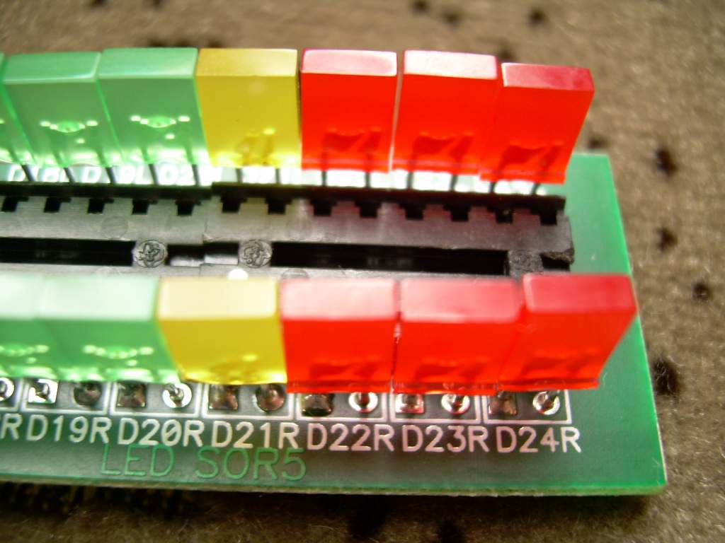

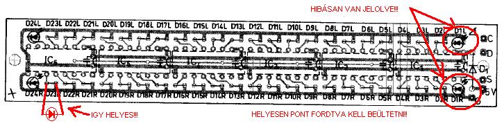

Lehet,hogy hülyeség, de az első fotón ahol a ledek láthatók észrevettem valamit. Úgy tudom, legalábbis nálam nagy általánosságban így van, hogy a ledekben a széles(zászló) a negatív pólus a keskeny pedig a pozitív. A nyáktervezők már amelyiken van ilyen lehetőség a pozitív oldalt(lábat) szokták négyszög forrasztási pontal jelölni a negatívot meg körrel. Ha ez így van és a ledek polaritása is a fent leírtak alapján müködik, akkor fordítva vannak beültetve a ledek. De mivel én nagyon kezdő vagyok, csak sima feltevés az egész.ű üdv
Csatlakozom az előttem szólóhoz, szerintem is fordítva vannak betéve a ledek
![]() Sőt szinte biztos, annó legalábbis hibás volt a beültetési rajza a rádió technikában, (ez csak az 5mm-es led-es panelra vonatkozik) és jó szokásukhoz híven abból szokták az egységcsomagba "fénymásolni " a beültetési rajzot. a helyes beültetés így lenne (nézd meg a képet)

Igaz, hogy még nem fordítottam meg minden ledet, csak egy IC-hez tartozót, de eddig nulla!!! Semmi, nem is világít! Megfordítom az összeset és majd még írok! :no:
Sajna nem ez a hiba! Meg is néztem, hogy a panelon a GND áramkör vigigmegy az egész panelon és mindegyik ledet érinti, mégpedig a négyzet alakú ped-nél!

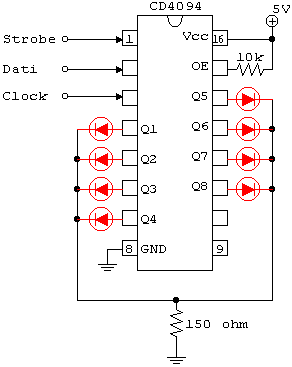

Mostmár ott járok, hogy kipróbáltam egy IC-vel a cuccot és ugyanaz a jelenség, néha világít mind, néha csak egy pár, meg össze vissza, ahogy kedve van! Találtam egy kapcsolási rajzot, azalapján csináltam meg! Semmi! ![]() De köszi szépen!
