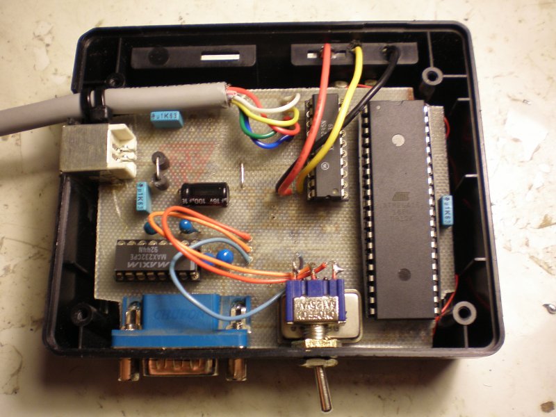

Elkészültem egy digitális logikai anailzátoral, azért épült, mert sok mindent digitális kommunikációban nem lehet megfogni analóg szkóppal, a digitális meg jóval drágább mint egy ilyen áramkört összerakni. Az eredeti rajz soros porton kommunikált a számítógéppel. Ezt fejlesztettem tovább egy FT232-vel és egy átkapcsoló részel, hogy lehessen használni USB-soros átalakítónak is, mindemelett kapott DIP tokos bemeneti buffert hogy az süljön meg, ha meg akar sülni. Eredeti kapcsolás: scanlogic

Ezek a nyákok brutálisak... Gratula! :yes:
(#) gtk válasza huba hozzászólására (») Feb 16, 2009 /
Ez jo lett, gratulalok !

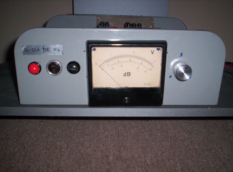

(#) Flatlander hozzászólása Feb 16, 2009 /
Itt egy kép és egy kis videó a kivezérlésjelzőmröl amit még nemrég írtam h belekreül Élőbe valahogy szebb mint így vakuval fényképezve

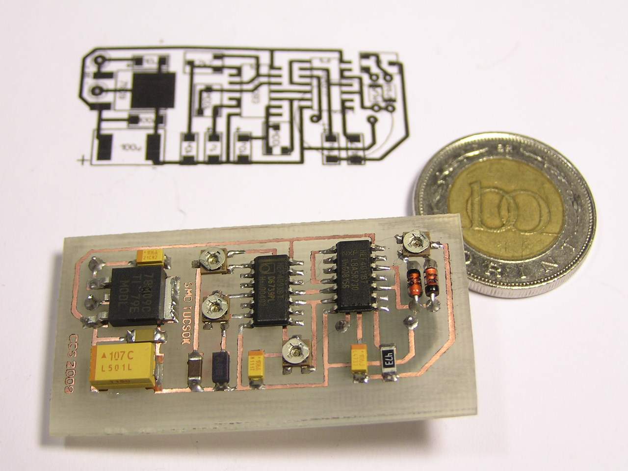

(#) ccs hozzászólása Feb 18, 2009 /
Elkészült életem első SMD panelja, egy "műtücsök".
Valaki segíthetne beazonosítani a 100µF-os kondit, hogy hány voltos lehet, mert semmi adatot nem találok róla. Remélem nem 5V
A másik, amiben a segítségén kérném a hozzáértő kollégáknak:
Ezen a rajzon a P1 az 22k, a hozzátartozó listán már csak 2,2k.
Az eredeti cikk a Hobby Elektronika ’99/1 –es számában jelent meg. A rajz az ugyanaz mint a fenti link, a P1 22k. Az újság oldalán az alkatrészlistán viszont csak 2k szerepel.
Hol a nyomdahiba ? Mi a helyes érték ?
(Voltam olyan ügyes, hogy csak 2k2-es SMD trimmert rendeltem a H.E. storeból, 22k-t nem
Köszönettel

(#) vtnagy válasza ccs hozzászólására (») Feb 18, 2009 /
Elsőhöz képest szerintem nagyon szép lett, szép munka

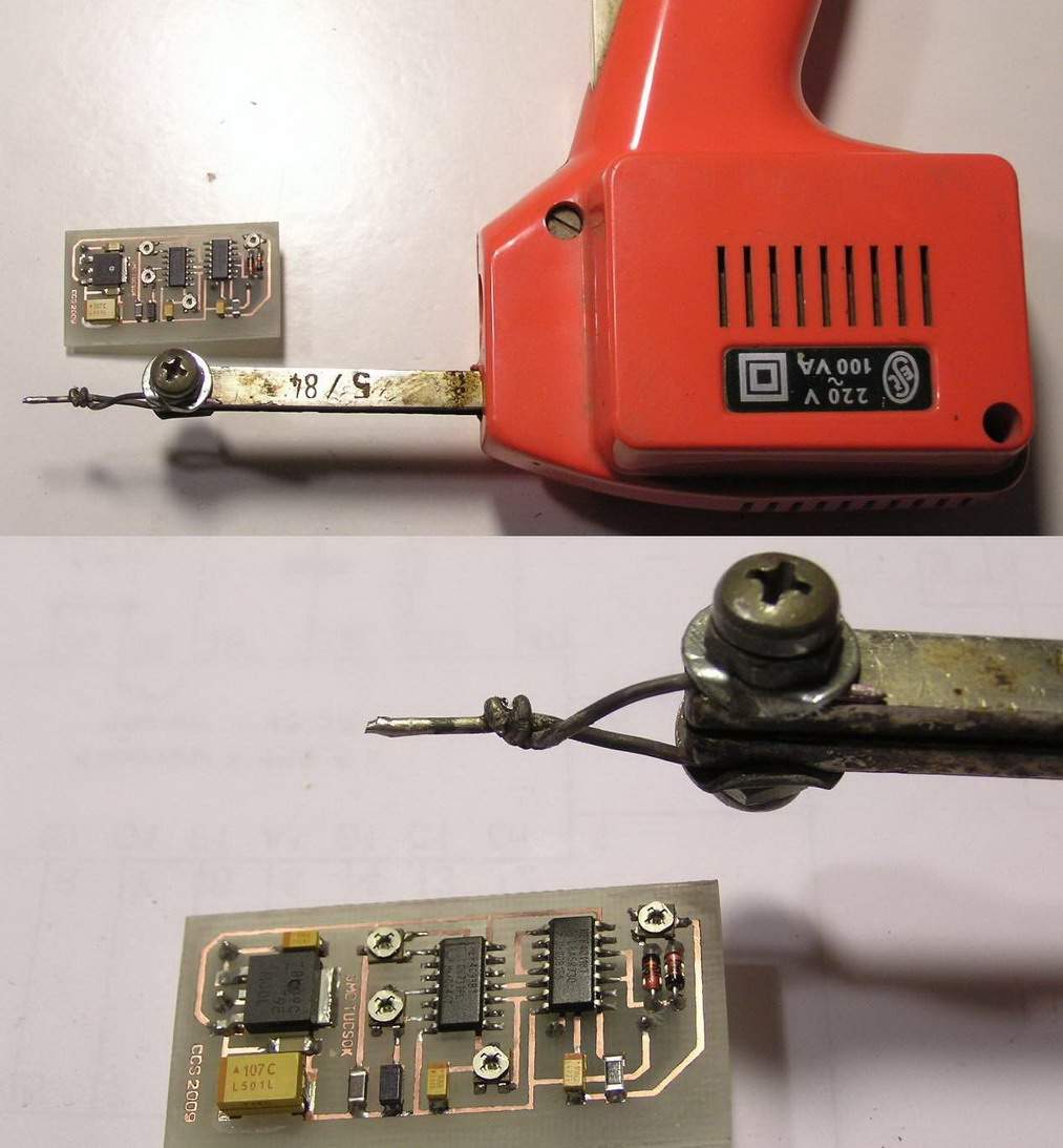

(#) ccs válasza vtnagy hozzászólására (») Feb 18, 2009 /
Köszönöm a dícséretet. Igazából én nem nagyon vagyok megelégedve a minőségével.! Sajnos nem tudtam elég közel rakni egymáshoz az alkatrészeket, mert a mellékelt képeken levő szerszámokkal dolgoztam. Sajnos! Sima, mezei forrasztásokhoz megfelel a pisztoly- és a 30W-os páka is "vastag" heggyel. Ide SMD-hez azonban túl nagyok. Beruházni meg új szerszámokra nem biztos hogy fogok, mivel az SMD alkatrészeket úgy kell Pestről rendelnem drága szállítási költséggel (az alkatrészek áraihoz képest), így valószínű csak 1-2 érdekességet fogok picibe összerakni...

Más ilyet normális SMD pákaheggyel sem képes csinálni...

Hidd el, nekem nem pisztolypákám van, de elsőre nekem sokkal csúnyább lett ennél (ne akarjatok róla képet látni), szóval azt hiszem, meg lehetnél vele elégedve

(#) MPi-c válasza ccs hozzászólására (») Feb 18, 2009 /
A szerszámokat is elnézve (de ha azokat nem nézem, akkor is) nagyon korrekt lett a panel!

(#) zolika60 válasza SALáta hozzászólására (») Feb 19, 2009 /
Én úgy szoktam ilyesmit forrasztani a húsz éves "kattogós" welleremmel, hogy rátekerek a csúcsra néhány menet megfelelő vastagságú rézdrótot. Az egyik végét kb. 1cm hosszan 45°-ban kihajlítom és megreszelem véső alakúra. Majd az egészet befuttatom ónnal. Aztán mehet a sebészkedés. Bár mióta gyengül a szemem nagyító is kell hozzá.
(#) bbalazs_ válasza zolika60 hozzászólására (») Feb 19, 2009 /
A pillanatpakam csucsat osszenyomom, kicsit lecsipem oldalt, reszelovel megigazitom es olyan hegyes lesz, hogy egy legyet fel lehet ra szurni. Csak idoben le kell tudni kapcsolni, mert kulonben elég gyorsan elég. Elég!
