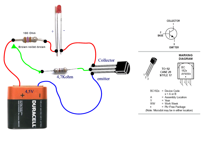

elvileg mennie kellene pedig. A Propellerclock kapcsolási rajzban 10K ohmos ellenállások vannak a pic lábai, és a tranzisztorok bázisai között. Vedd ki a foglalatból a pic-et, és adj 5V-ot az ellenálláson keresztül a tranzisztor bázisára, és akkor világítania kell a lednek. Ha nem világít, akkor a tranzisztor lehet a rossz.
(#) Kicsa válasza Tomi20 hozzászólására (») Aug 19, 2006 /
az elektronika ilyenkor olyan 'szép'...nem műxik...de nembaj..fogtam vadiúj tranyót... 'légszerelve' : bázisára 4.7 kohmon kerestül rámegy az 5 V...collektorra megy 180 ohm és a ledek,emiterre a föld..bekapcs..semmi...és most jön a LOL rész...ha leforrasztom a testet...szal bázison 4.7 kohmal 5 volt van,a kimenetem (kollektor) meg a ledek akkor nagyon halványan pislákolnak...szal nemtom..ahogy hozzáérintem a földet a 3. lábhoz,egyből meg se nyikkan...ilyenkor mi van? vadi új a tranyó....
Ja és tranyóvizsgálóban multiméter sípol folyamatosan..az jó v rossz? a novi újnál is meg amit próbálgattam annál is...

nem lehet, hogy véletlenül a tranyó pnp és nem npn???
tranyóhoz keress adatlapot és nézd meg hoyg npn-e, melyik lába mi, mert az is lehet rosszul kötöd be...
(#) Kicsa válasza Báddzsó hozzászólására (») Aug 19, 2006 /
BC182B....elvileg jól kötöttem be,több adatlapban is ugyan az a c-b-e jelölés ugyanolyan sorrendben...ugyanúgy jól kötöttem be...és lap szerint npn
de azt kéne tudni h ha sípol a multiméter akkor jó v rossze a tranyó...
namost a tokon van még 1 szám : 544.Mind 1 sorozatból van,1xre rendeltem őket így mind1iken ez a szám van...de van 4 db szintén bc182 b-s tranyóm,125ös számmal...ezek mit jelenteken?
(#) vicsys válasza Kicsa hozzászólására (») Aug 20, 2006 /
Csatoltam 1 képet..próbáld ki.
(#) Kicsa válasza vicsys hozzászólására (») Aug 20, 2006 /
vicsys köszi szépen h lerajzoltad....
nemértem...így összerakva működik ahogy kell...
ilyenkor most mivan? (4.5 v helyett 5 voltos pc tápot használtam)
