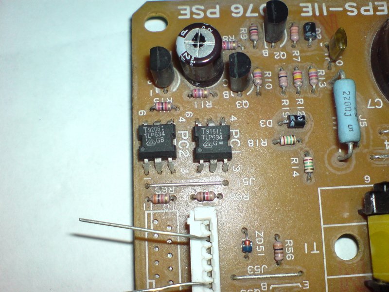

Nem akartam új topicot nyitni, úgy láttam, hogy ez lesz a legmegfelelőbb a kérdésemnek. Először is kezdeném ott, hogy szétszedtem egy ősrégi nyomtatót, amiben találtam egy számomra tökéletes tápegységet. Kipróbáltam, és működött rendesen. ![]() Ebből a tápegységből szeretnék csinálni egy labortápot. Doboz, kapcsolók, potik, minden van... Nem kell kijelzés, csak annyi elég lenne, hogy potival tudnám állítani mondjuk a 30V-os kimenetet 0-30-ig. Szóval első kérdésem, hogy lehet e hűtőbordában 100V, és a másik, hogy hova tegyem a potit, hogy tudjam szabályozni 0 és 30 között. Köszönöm! ![]()

![]() ![]() Igen, azt gondoltam, hogy nem sima táp, meg hogy kevés áramot kapnék. ![]() ![]() ![]() ![]() Esetleg ha tudnál javasolni egy viszonylag egyszerű labortáp kapcsolást, olyasmi "tudásút", mint amilyet akartam csinálni, azt nagyon megköszönném! (egyszerű legyen, és 0V-tól pl. 30V-ig szabályozható legyen, kijelzés nem szükséges) ![]()

Szia! Igazad van, nem a legbiztonságosabb. Közbe én is találtam egy tényleg nagyon egyszerű kapcsolást. Ez is megfelelne kisebb kapcsolások "teszteléséhez"? Mert akkor összedobom egyik hétvégén.
De még megfontolom, lehet hogy belevágok abba, amit Te ajánlottál. Majd az elektrotanárt megkérem, hogy segítsen maratni, meg ha hiányzik alkatrész, azt is tud adni, és az nagyon jó lenne. Örülnék neki. ![]()
Ennek a megoldásnak az egyszerűsége az előnye. Hátránya viszont, hogy 3A a legnagyobb kimeneti árama (azt meg is haladja). Nem lehet viszont kisebb áram leadására beállítani. Ez jelenthet nagy hátrányt is, meg észrevétlent is, ez a felhasználás módjától függ.
