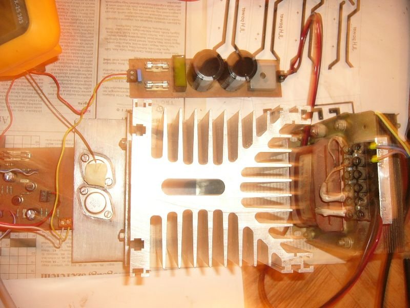

Megtörtént az egyik oldal élesztése,órjási siker.Az előzőekből okulva most 2W-os potikkal csináltam,nem is füstölt semmi,hálisten'.

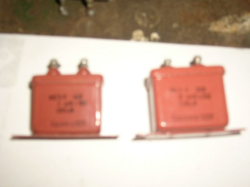

A tápfeszem 33,6V,először 1A nyugalmit állítottam be,de a borda 1 óra múlva is csak kézmeleg volt .Felvettem 1,4A-ra,így 58 fokos a tranyó, a borda 39.Érdemes 1,6 A körülre beállítani,szerintem akkor lenne a tranyó 70 fok körül,a borda meg vagy 45, ezt még vígan elviseli,ugye? Másik kérdés:Most egy 1 mikroF Wima van a bemeneten,a kimeneten 4700 ll 3,3 Remix,ezeket érdemes kicserélni a képen lévő ruszki kondikra?(1 és 2 mikrósok,a fotón nem látszik) Így lenne igazi retró az erőlködő... ![]()
Első körben gratula és üdv a JLH klubban
![]() Szerintem a 70 fokot elviseli, de csak akkor melegítsd ennyire ha a füled megkívánja, vagy úgy érzed melegen jobb a hangja. A kondiról annyit, hogy a JLH pont az a LEGO erősítő amit mindenki a saját fülére állít be, itt nincs szabály, tény hogy a ruszki kondi pont HF-re való de hogy egyszerű legyek, tedd be hallgasd meg azzal is és döntsön a füled. |
