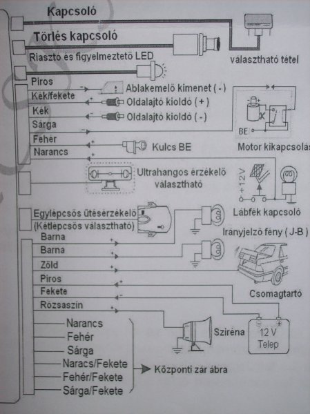

(#) csattosp válasza tamas125 hozzászólására (») Márc 14, 2009 /
A segítségeteket kérném!!!
1:A mellékelt rajzon a Kék ill a Kék/Fekete vezetékeket hová kell kötnöm?ezek mennének az ajtókapcsolókra?
2:Motortér-, csomagtérvédelem(Zöld):A régi riasztómnál
nyílászárók kinyitásakor test kerül ide.............de a mellékelt rajzon + kell neki ,ezt hogy tom megoldani?
Segítségeteket Előre is Köszönöm!!!
Péé
(#) tamas125 válasza csattosp hozzászólására (») Márc 14, 2009 /
Te döntesz melyiket kötöd be! Mindkettő bemenet.
Ha a kéket, akkor annak testet adva (ajtógomba) indul a riasztás.Ajtó nyílik, a kapcsolója testhez ér riasztás indul.
Ha a kék-feketét, az az utastér lámpájára kell, mert az a megjelenő 12V-re indítja a riasztást.
A zöld vezeték a csomagtérfelpattintást működteti.
Ez kimenet.
Relézni kell, kell hozzá még egy elektromágnes. Ez nem zárja ki az ajtót, hanem felnyitja, csak felfele kell húzni az ajtót.
Vezetékszínek riasztónként eltérőek lehetnek, ebben az esetben azok is.
Üdv:
Tamás
A vezetékeken levő nyilacsák adják meg, hogy neked kell oda kötni valamit, vagy a riasztó ad ki valamit.

(#) Sir-Nyeteg hozzászólása Márc 15, 2009 /
Nemrég beszereltem a riasztómat, a ti segítségetekkel.
Kiderült, hogy nem érzékeli csak a vezető oldali ajtót. Csak ide forrasztottam be ezt az érzékelő-vezetéket. Ajtónyitásra földel a gomb. Ezek szerint nem egy szál vezeték megy minden ajtóhoz. Azaz nem közös a vezetéke a gombnak.
Na most ha én ezeket a vezetékeket összekötöm, akkor nem lesz ott zárlat, nagy áram, miegymás? Gondolom valami oka lenne annak, hogy külön jelszint van az ajtók külön-külön érzékeléséhez, nem?
Vagy simán összezárhatóak?
(#) csattosp válasza tamas125 hozzászólására (») Márc 15, 2009 /
Köszönöm a Segítséget!!!
Péé
(#) akos70 válasza Sir-Nyeteg hozzászólására (») Márc 15, 2009 /
Milyen tipus ez?
A kapcsolok müködnek? (bármely ajto nyitására világit az utastérlámpa?)
Lehet az, amit irtál, hogy a kapcsolok függetlenek egymástol (pl akkor, ha a müszerfalon van visszajelzése a nyitott ajtoknak), és ebben az az esetben tényleg bezavarhat, ha összekötöd öket egymással. Akkor talán legcélszerübb lenne plusz kapcsolok beszerelése csak a riasztonak. Esetleg az utastérvilágitásnál rákötni arra a szálra, ami ajtonyitáskor kapcsolja a lámpát.
(#) Sir-Nyeteg válasza akos70 hozzászólására (») Márc 15, 2009 /
Ez egy 13 éves Ford Escort kombi. Semmilyen visszajelzés nincs a műszerfalon ajtónyitásra. Sajna azt a szálat szerintem az életben nem fogom megtalálni, műszerfalat nem bontok, ami alatta van ahhoz férek hozzá. Lehet hogy két diódát szembefordítok egymással, két vége a kék gomb plusz része, a közös láb meg az érzékelőm vezetékére megy, bár ezt még át kell gondolnom. Csomagtartót is be kéne kötnöm...
(#) tamas125 válasza Sir-Nyeteg hozzászólására (») Márc 15, 2009 /
Én mintha ezt mondtam volna.....
Nálam van visszajelzés a műszerfalon, de csak a csomagtartónak. Én raktam mindhárom kapcsolóra egy plusz vezetéket, és rá a riasztóra.
Így most azt csinálja, hogy bármelyik ajtó van nyitva, visszajelzi a műszerfalon. Ez nem baj, legalább tudom, hogy valami nem oké...
Meg ha az első ajtó nyílik, világít a csomagtartóban a lámpa, ha éppen nincs kiiktatva....és fordítva is....
Láttam egyszer egy olyan rajzot, jó régit, ahol diódákkal voltak elválasztva az ajtók a "kék" vezeték előtt. Így nincs zavaró változás...
Üdv:
Tamás
(#) Sir-Nyeteg válasza tamas125 hozzászólására (») Márc 15, 2009 /
Igen-igen!
Akkor lényegében te összekötötted mindegyik gombot, és így bármelyikre mehet a nyitásérzékelő vezetéke?
Szuper!
Most veszek egy csomitartó nyitó motort. Ha már Lúd, legyen zsíros Akkor ezzel együtt behúzom az ajtónyitó érzékelőjét is.
Mielőtt megvennéd a nyitómotort.......
Ha központizárra kötöd, csak a zárat nyitja ki...
Ha tudja a felpattintást is, akkor elektromágnes is kellhet neked....
Csakhogy ne zavarjalak össze..
