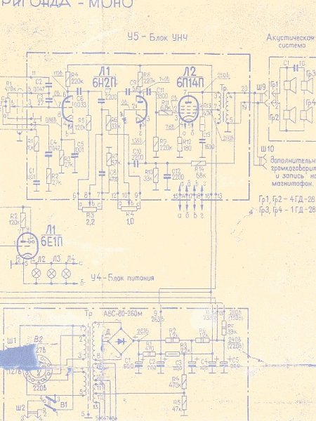

Itt küldöm a ruszki (egyébként Lettországban, Rigában készült) RIGONDA rádió végfokának rajzát. A "lúhoz értők" több érdekességet találhatnak benne. Pl. a kb 20 Volt pozitív feszre tett fűtésközepet a 6N2P (kb. ECC83) előcső számára. Nekem ebben a rádióban az volt a kellemes, hogy annak hangolását az óriási hangológomb segítségével a lábujjammal is végezhettem a lányok gyömködése közben....
