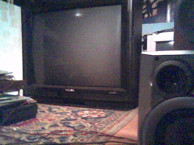

Helósztok. Van egy Philips 33ce7536/30R tv m.
Régebben még ha feltekertem a G2 t akkor beadta a képet. De mostmár sehogysem. Rá is van már segítve a fűtésre a képcsövön. Ha beadná nem lenne rajta rossz kép. Nem tökéletes de teljesen nézhető. A másik philipsemen már nagyon gyenge fény volt zöld meg szinte egyáltalán nem és mégis adott képet. Mennyire valószínű hogy a képcső miatt nem teszi ki a képet szerintetek? Ha a képcsövet érzi gyengének azt hogy lehetne megoldani hogy akkoris adna képet? Van e valakinek bele való 82 cm 4:3 domború csöve? Rakok képet is csináltam már róla multkor, de csak mobillal szóval nem túl éles.
Ha valaki mondana ötletet. És érdemes e becipelni szervízbe?
Ha már a csövet is megfűtötte valaki akkor annak szerintem annyi!Szineseken nem igazán szoktak fűteni mert úgyís rossz lesz a szin!Képcsőcsere esetleg ha van másik jó!Másképp nem éri meg vele foglalkozni!Egyáltalán fűt nég a képcső??Lehet,hogy mát a fűtése is elment a túl nagy áramtól!
A képen is látszik két ellenállás ét van hidalva egy dróttal.
Dejó végra valaki ír. Igen fűt és a multkor egy hete ahogy alővettem két hónap után a tv t akkor valamiért beadta a képet rá és teljesen nézhető. A kék egy kicsit kevés de teljesen jó volt a kép.Se ha a G2 t feltekerem régebben még ahogy tekertem beadta de aztán már ugyis nehezen és mostmár úgy se. Ha a vezérlés le van huzva a képcső megvilágosodik szóval fűt.
