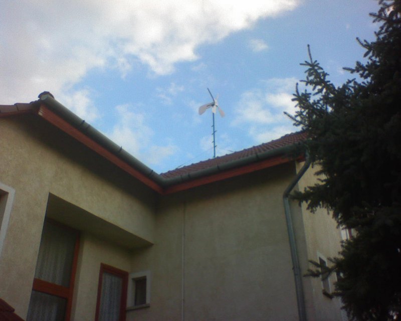

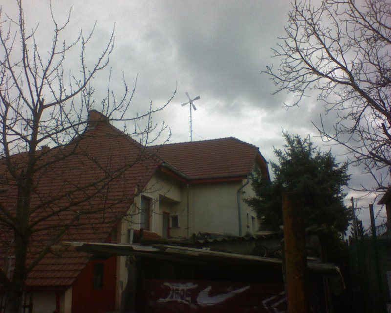

Halgattam a szép szóra háztetöre nem lesz telepítve a szélmotor, épületasztalos barátom megnézte a felállított árbócot és nemet mondott rá.
Hirtelen jó ötletnek bizonyult, tetöre csak komoly ácsmunka után lehetne szélmotort rakni de az igen nagy beruházás lenne. Hamarosan közzéteszem mit és hogyan fogok csinálni milyen anyagok kellenek stb "olcsón egyszerüt de nagyszerüt csinálni" Azért egypár fotót mutatok hová is akartam tenni a erömüvet teszt gyanánt felraktam a maketett is de azzal nem mozgott semmit sem az oszlop pedig máma is elég rendesen volt szél.

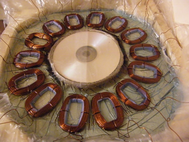

RE:műgyanta. Naggyából kezd megkötni....a tűt nem tudom belenyomni 2mm-nél mélyebbre, de a teteje még mindig ragad vajon mit lehetne vele tenni? Kivenni a tekercseket már nem lehet mert annyira azért megkötött, de nem lehetne pl. 4 helyen átfúrva felcsavarozni, mert meghajolna. Várjak továbbra is, vagy kezdhetem a falat ????
Próbálj valahogy 40-50 fokot csinálni, azzal biztosan nem követsz el nagy hibát... Pl. infralámpa, de akár egy 100 W-os izzó közelről.
Vannak műgyanták, amik érzékenyek a hőfokra. Amit én használok, sok év tapasztalat után egyszer 16 fokban nagyon rám ijesztett, de 20 fok felett magához tért...
Egyszerűen tedd be egy kartondobozba, csinálj rá ellentétes oldalon egy-egy lyukat és fújj bele meleg levegőt. ( PL: hajszárító vagy ventis hősugárzó ) 30--40 fok meleg szerintem jó lesz.

Szia. Magánjellegű a megjegyzésem , ne kövezzetek meg érte. Személyes tapasztalatom ,hogy a műgyanta ekkora felületen és mennyiségben már törékennyé válik. A nagy kiterjedés miatt repedezhet, deformálódhat.Hiányolom az üveg szövetet és a gyantába kevert Töltő anyagot. A legjobb ha microballont ( speciális üvegport ) kevertek a gyantába.Örülj hogy lassan kötött meg , mert különben lehet hogy szétrepedezett volna az egész.Bár csak esztétika, de a terméked amit kiveszel a sablonból nagyon ronda lesz.Formaleválasztózni kell nem müanyag fóliát használni.
Mit értesz a "formaleválasztás" alatt? Valamivel be kell kenni a formát,hogy ne ragadjon bele? Mivel lehetne bekenni? Mert nekem múltkor beleragadt, és nagy nehezen tudtam csak kibányászni...
Szilikon olaj vagy spray ( formaleválasztó ) üdv.
Öntés elött a tekercsrögzitő drotokat el kell távolitani,helyette tekercs szalagot használj,vagy valamilyen vékonyabb zsinort.És ami nagyon fontos,készits valamilyen vastagabb fedelet,minnél simább,annál jobb, amit öntés után rányomsz a tekercstömbre,(természetesen ott marad megkötés utánig)ezzel is értékes mm.-ket ,,,faraghatsz,,, le a tekercstömb vastagságábol.
És ne vedd sértésnek, de picit gondosabban is elhelyezhetted volna a tekercseket. Egy-kettő nagyon kilóg a sorból, már csak ha a távolságot is nézem. Sablont nem használtál? Egyébként biztos jó lesz ám, csak ha már mindenki dícsér, én miért tegyem?
Szia. Már leírták, de ahogy én elgondolom : A sablon legyen kifele kúpos (sose legyen vissza záródás ) egy kis autógittel ki lehet simitani a felületet. Lenolajjal vagy hasonló anyaggal be kell itatni a felületet és PL befesteni.Erre kenni forma leválasztót ami lehet szilikon , vagy viasz -STB.Én néha repülő modell törzset és szárnyat készítek műgyantával.A sablon elkészítése nagy feladat, de gondos munkával igen szép dolgok építhetők.Még sose volt olyan , hogy a törzs nem jött ki a formából. ( És olyan tükrösen szép a felülete, ahogy sikerült kipolirozni a viaszt. ) ( lehet hogy a tekercseket rögzítő drótok fognak bosszúságot okozni , ha rövidrezáró tekercseket alkotnak )
Nem tudom, milyen mágneseket használ a kolléga, de szerintem a tekercsnek pont olyannak kellene lennie, mint a mágnesek külmérete. Épp ma megyek a negyedik mágnesemért, hogy végre magam is mérhessek, de szerintem minden mm többlet-drót csak a veszteséget növeli ( nem föltétlen a pénzre gondolok, hanem a belső ellenállás nagyobb.) Szóval kör alakú mágnesnek kör alakú, téglalapnak téglalap tekercs dukál. Szigorúan szerintem, és szigorúan elméletileg...
