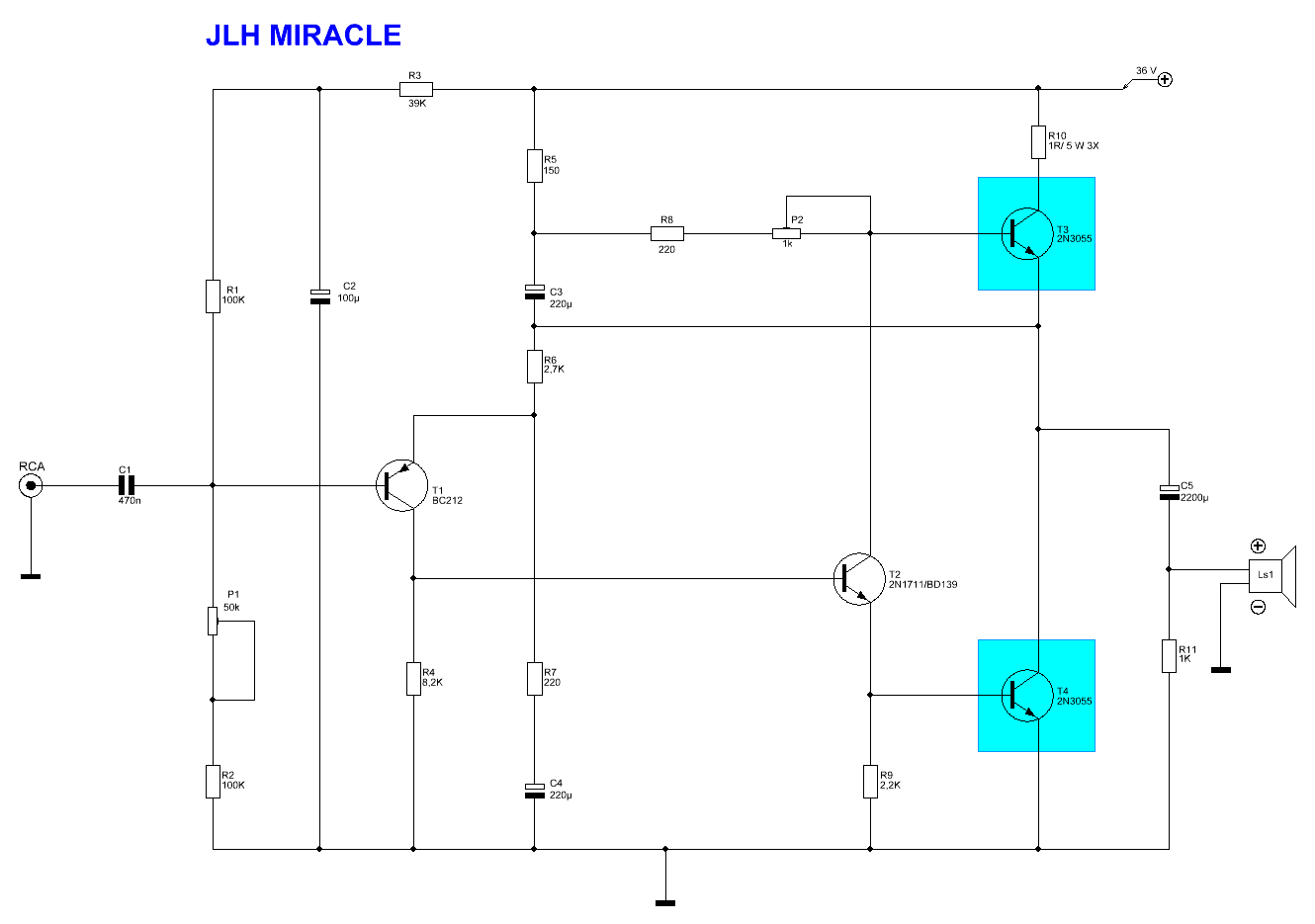

Szia, hát ezt speciel nem építem, lőttem egy Hifi lemezjátszóból, gondoltam betolom elé, meglátjuk milyen lesz a hangja, azért is tetszik, mert elég komoly potik vannak menne, tehát nem műanyag piher, persze ez nem garancia a hangjára, de legalább egy lépcső a minőség felé, bár ha gondolod, ha majd elkészül a cucc és tetszik a hangja visszarajzolhatom neked, nem bonyolult.

(#) CIROKL válasza mark.budai hozzászólására (») Márc 23, 2009 /
Szia : Márk mielőtt badarságot kérdezel miért nem keresel rá ? valahol . Az a bizonyos tranzisztor csak sajnos a fiókod szintjét emeli mert az még Gernánium tranzisztor ! Venni kell a 2n3055 -ök nem olyan vészesen drágák ? A Jlh ba minimum legalább azt kellene tenni ? 2SB407 A BD243 -om is kevés ide !

(#) lamalas válasza mark.budai hozzászólására (») Márc 23, 2009 /
„Vagy akár BD243-mal? az is teljesítménytranyó, és van is itthon.”
Hany db BD243 van otthon? Ha van legalabb 8db akkor azzal is megepitheted. Oldalankent 4-et teszel az erositobe (2-2 parhuzamosan, termeszetesen megfelelo kapcsolasban) es tokeletesen hasznalhato lesz a cucc!
