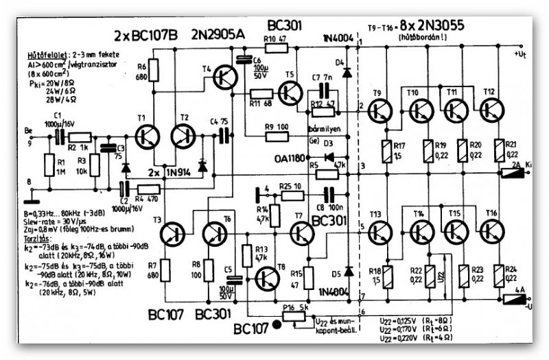

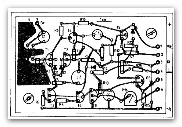

Sziasztok szakik.
Bocs az off-ért.
Egy kérdésem lenne egy "A" oszt. "Nelson Pass" féle kapcsi ill.nyákrajzról.
1983-as RT-ben van és megtetszett.
Azt hiszem sajna direkt félrevezetik az olvasót mert itt nem igazán passzol egyméshoz a kapcs. ill. nyák-rajz.
Most melyik lehet a jó??
Valaki aki ért hozzá legyen szíves segítsen, nézze meg.
A fő gondom az,hogy a T3 bázisa a kapcsirajzon egy kondin keresztül megy le a neg. tápra a nyákon meg frankón rá van huzalozva T6 bázisára.
Arról nem is beszélve,hogy R4-C2 fel van cserélve egy két dolog meg el van írva de azzal el bírok de ez most kifogott rajtam.
Köszike.
(#) berkigyuri válasza berkigyuri hozzászólására (») Márc 24, 2009 /
Időközben jobban szemügyre vettem a két rajzot.
Egyáltalán nem stimmelnek.
Már csak annyi a kérdésem,hogy a kapcsolási rajz jó,azaz működőképes?

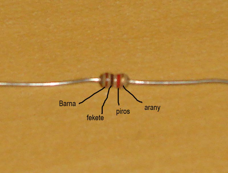

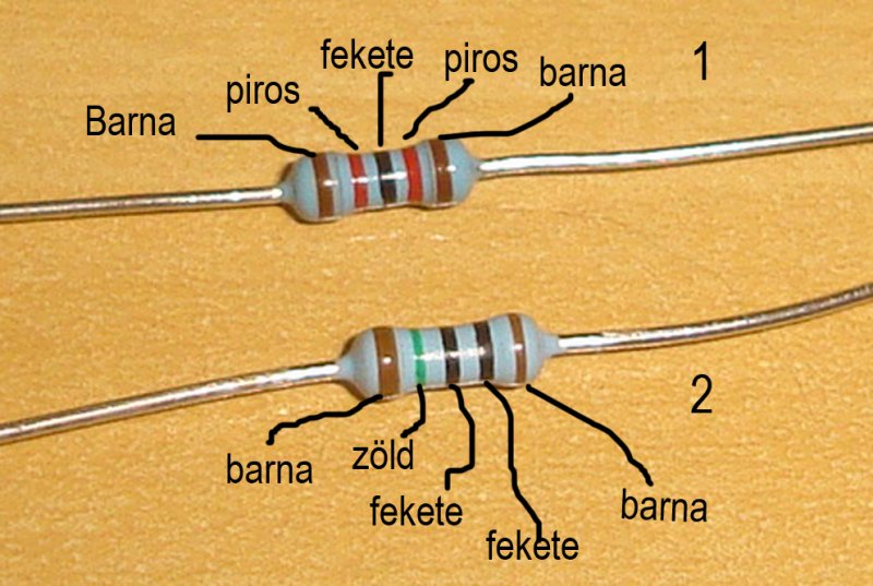

(#) Venusfan hozzászólása Márc 24, 2009 /
Valaki segitene nekem abban hogy a csatolt képeken melyik ellenállás hány kohm os és hány w os?
Köszi elöre is

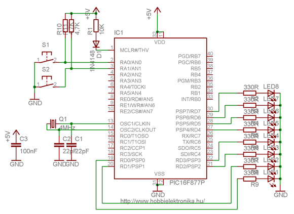

(#) Soulskater hozzászólása Márc 24, 2009 /
Az lenne a kérdésem,hogy hogyan kell bekötni egy nyomógombot(B3S-1000P),mert akármit néztem,nem értettem,hogy négy lába van a gombomnak de sehol sem ilyen a kapcsolás.
(#) Venusfan válasza Soulskater hozzászólására (») Márc 24, 2009 /
Általában az ilyen nyomogomboknak, csak 2 lába "éles" a legkönnyebben ugy tudod ellenörizni ha multimeterrel a "rövidzárra" kapcsolsz, és az érintkezökre téve a multiméter kábeleit, megnyomod a gombot, ha 0 értéket ad akkor az a két láb a nyerö!
Remélem segit
(#) Attila86 válasza proli007 hozzászólására (») Márc 24, 2009 /
Ez jó volt!
(#) spikk válasza Venusfan hozzászólására (») Márc 24, 2009 /
Itt van egy kis segítség.
A teljesítményt nem tudom, a méret és a fajta (szén, fém, stb.) számít. Ha "sima" ellenállásnyi mérete van, akkor 0,25 (szén) és 0,6 (fémréteg) Wattosakat láttam. Illetve láhattam másmilyet is, csak annak meg nem tudom a teljesítményét.
(#) Soulskater válasza Venusfan hozzászólására (») Márc 24, 2009 /
Super köszönöm szépen!
Nem akarlak nagyon terhelni titeket de nem tudom értelmezni a rajzon az S1 és S2 gombok előtti ellenállásokat.Miként kell oda beilleszteni azt a 10K-s ellenállást, amit elméletileg a felhúzóellenállásnak hívnak! Szóval azt a részt nem értem a többi megvan.
Köszönöm szépen
(#) watt válasza Soulskater hozzászólására (») Márc 25, 2009 /
Azért, hogy a gomb megszakított(nem lenyomott) állapotában a bemenet egy jól meghatározott(itt magas) szintet kapjon.
Csak sejtem, melyik gombra gondolsz, de ezeknek a négylábú panelbe ültethető gomboknak az egyik oldalára eső lábaik össze vannak kötve(rövidzár), így kettesével működnek. A megfelelő lábakat akár átkötésnek is lehet használni egy nyákterven. Egy (nélkülözhetetlen) multiméter szakadásvizsgáló beállításban megmutatja melyik az a két láb.

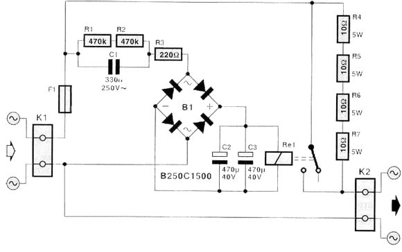

(#) csezoli21 hozzászólása Márc 25, 2009 /
Heló
Azt szeretném kérdezni hogy a mellékelt kapcsolásban a belső rész ugye a 220VAC ból csinál 24VDC -t!
Mert 24Voltor relét húz meg!
Az lenne a kérdésem hogy hogyan lehetne megoldani azt hogy 24 helyett 12-14Volt közötti feszültséget hozzak ki belőle? Mit kéne rajta módosítani?
Előre köszönöm a segítőkész válaszokat! Heló
(#) watt válasza csezoli21 hozzászólására (») Márc 25, 2009 /
Első körben próbáld ki így a 12V-os relével. Ha a relé meghúz úgy, ahogy kell(kis idő múlva), és nem melegszik semmi, akkor készen is vagy. A 12V-os tekercs belső ellenállása kisebb, ezért a fesz is jobban leesik a 220ohm-on. Ha nagyon melegedne az ellenállás, vagy nem húz meg a relé, akkor cseréld ki 110ohm körülire. Ha ekkor sem húz meg, akkor a kondit kell növelni 470n-ra, vagy 550n-ra(egy 220n-t práhuzamba tenni a 330n-val...). Ügyelj rá, hogy az alkatrészek ráznak!
