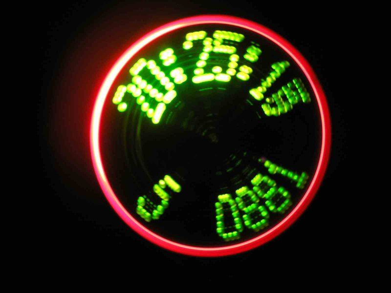

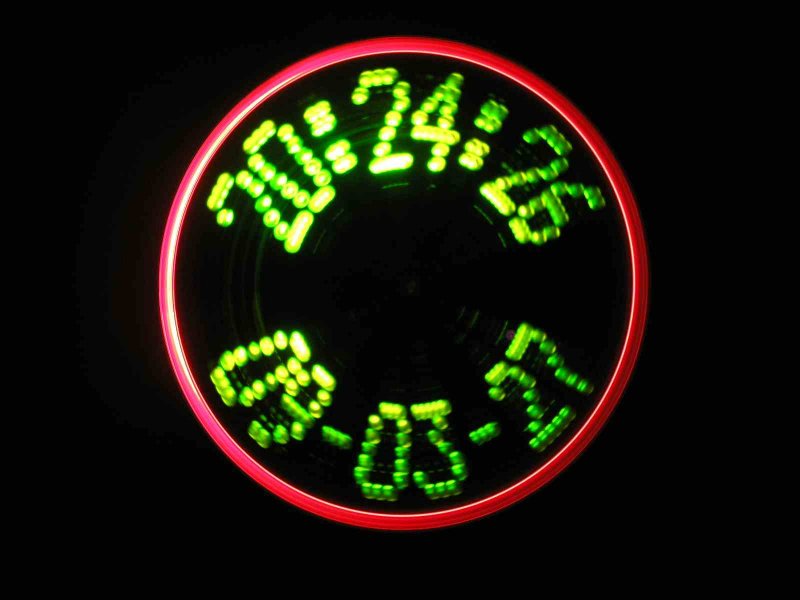

Minden jó a 628_11-ben, csak a mozgó szöveggel van egy kis baj. Azért csak arról írtam le a működését. - A 10C verzió is mindenben tökéletes, csak a mozgó szöveggel van egy kis baj szintén. Tehát: nehezen tudom elínditani a mozgót. Ha elindult, akkor letiltja a keret ledjeit szintén, és igy működik kb. egy percig, majd átvált óra kijelzésre, és újra szövegre. ( Itt a keretet már nem engedélyezi többé.). Ebből már nem is tudom kihozni, csak ha áramtalanitom. Ez érvényes a 11. verzióra is. Feltöltök néhány képet, és egy kis avit is. Szia.
Ha jól hámozom ki a mondanivalót, akkor a Demo mód indult el nálad. A demo módban az óra váltogatja a mozgó szöveget 1 percenként. Mint itt írtam, a hosszú szöveg nem biztosan ér véget egy perc alatt, a vége lemaradhat, hiszen az óra visszavált az időre. Ugyanez van az induláskor is, a felirat csak a következő perc 0 másodperckor indul. Csak egyszer küldj neki parancsot, akkor az átállások jók lesznek.

Megy a prop628_12, de az RTC-t még nem sikerült elidítani. Áramtalanitás után, 2001.01.01.12:00:00-ról idul továbbra is. (Kell-e itt valamit az időállításon kivül még csinálni?). Egyébként minden funkció a helyén van! Néhány kép és egy avi. Szia. |
