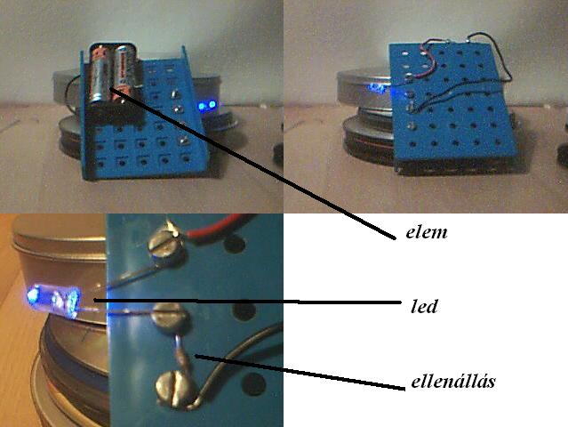

Hát én ezt építettem.
elég egyszerű de azért felteszem |
