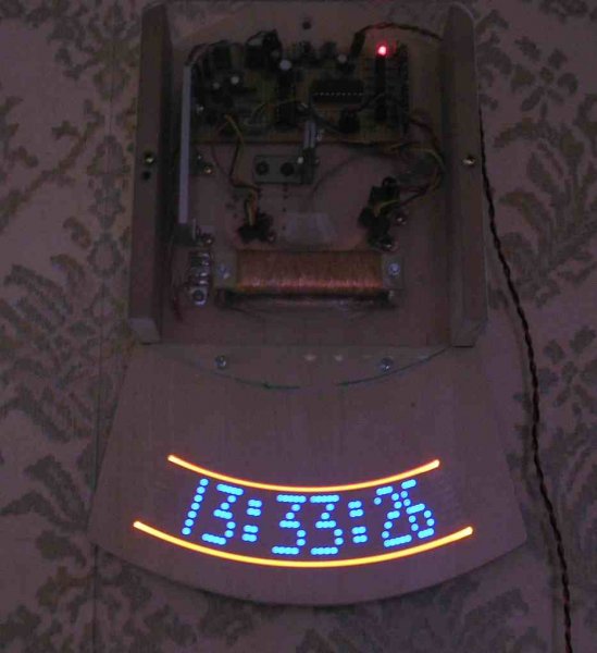

A teszt alatt lévő nyákrugós Fali_Wand_2 verzióról néhány gondolat. Stabilan működik lassan egy hete. Elváltozást a rugónál egyáltalán nem tapasztaltam, legfeljebb a melegedés hatására a kiírási pozició változott kis mértékben. (Eltolódás. A keretben a karakterek szimmetrikusan jelenjenek meg). Ezt korrigálni az órához tartozó résoptó helyzetével lehet. Valószinű, hogy stabilabb áramforrással ez a változás nem következik be. (Dugasztáp, 12V/1A!). Egy kép a működő óráról. Sziasztok.

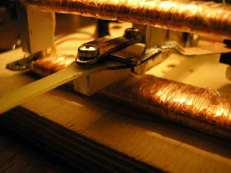

A FaliWand_2-es verziója megadta magát, a NYÁKrugó elrepedt. Leszedtem a falról, és átvizsgáltam, de ez tényleg elfáradt. Egy héten keresztül ment folyamatosan, és "csak" eddig birta. Most aztán kereshetjük a megoldását megint az acéllal? Nem tőben a befogásnál tört el, attól kb. 10-15mm-re Néhány fotó a törésröl. Szia.

A NÁK-rugót gyorsan kicseréltem a FaliWand_2-es verzióban. Ez nem jelenti azt, hogy ezzel rendben is lennénk, mert ha könnyű is cserélni, már nem megbizható ez sem. Néhény felvétel a javítás után. Sziasztok.

Megkaptam a rugókat, nagyon köszönöm! Azonnal elkezdtem egyet átalakitani, mégpedig a Fali_Wand_1-es verziót. A kijelzés a zöld SMD-LED-ekkel nappal igencsak nehezen volt látható, kékre cseréltem ezt is. (A rugólemezen a csavaroknak gömbölyű tűreszelővel be van félcsavar mélységben reszelve a helyük). A munkáról, az új rugóról és a kész Fali_WC_1-ről néhány kép. Szia.

A rugó rögzitését átalakitottam úgy, hogy mostmár sokkal egyszerübb lett a felépítése. A Fali_WC_1-nél itt, már ezt alkalmaztam. Nem kell forraszteni, bandázsolni, mint a korábbi verzióknál. A kar a takarólemezekkel van szerelve, majd a mágnessel együtt erre az alutömb nyúlványra csavarozva. Igaz, kicsit nehezebb lett az egész szerelvény, de elviseli. Van néhány kép a rögzitési módokról egy archivumban, feltőltöm. Szia.

Okulva az előzőkből, nem lágyitottam ki a rugólemezt sehol, csak "csikorogva" bereszeltem a csavarok helyét a lemezben. Tehát, minden maradt úgy, ahogyan kaptam Tőled. Nem kell sehol sem kilágyitani, (attól én is tartózkodom), mert egy-két gömbölyű tűreszelőm még akad és reszelhető valamennyire az anyag. Csináltam még két tartalék rugó-kar rögzitő mechanikát, mert van úgy vagy 6 darab Wand Clock-om, amiből asztali csak egy územel folyamatosan Január elejétől. (Ebben ilyen rugólemez lehet, mert még mindig megy). A mechanika alapja egy 20mm*6mm*45mm-es alu rúd, ebből van kivágva, befürészelve, menetelve stb. Itt a tartalékokról egy kép, szia.

Csináltam néhány könnyitett kar-rugó-mágnes rögzitó elemet, a Fali_1 verzióban már ki is cseréltem. 3-4 Hz-et is jelentett felfelé ez a művelet. Most 22Hz-es rezgéssel jár a lengőkar. A kijelzés már 20 Hz-től álltalában nem vibrál. Néhány kép a megoldásokról. Sziasztok.
Ezzele a rugóval és az új rögzítési technikával sikerült újra az egyoptós "normál" kapcsolással is működtetni az órát. Igy sokkal egyszerübb a felépítése az elektronikának is. (Egy kis hütőlemez van csak a BD139-en). A modell verzióval kipróbálva, és néhány felvétel az összeállításról is. Sziasztok

Még mindig megy a Fali_Wand 2, a NYÁK rugóval szerelve. Ma újra átnéztem, de hibát e pillanatban még nem fedeztem fel. Álltalában úgy jenentkezik a hiba, hogy elkezd labilis lenni rezgés, vagy bizonytalakodik az amplitudója is. Meglátjuk meddig bírja ezzel a rugóval, feltöltök néhány fríss képet róla. - A Fali_Wand_1-es verziója az új "spéci" rugólemezzel kitünően dolgozik továbbra is, a teszt megyen folyamatosan. Szia. |
