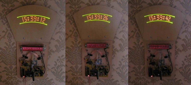

A teszt alatt lévő nyákrugós Fali_Wand_2 verzióról néhány gondolat. Stabilan működik lassan egy hete. Elváltozást a rugónál egyáltalán nem tapasztaltam, legfeljebb a melegedés hatására a kiírási pozició változott kis mértékben. (Eltolódás. A keretben a karakterek szimmetrikusan jelenjenek meg). Ezt korrigálni az órához tartozó résoptó helyzetével lehet. Valószinű, hogy stabilabb áramforrással ez a változás nem következik be. (Dugasztáp, 12V/1A!). Egy kép a működő óráról. Sziasztok.

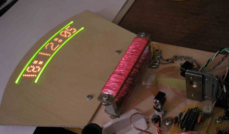

A FaliWand_2-es verziója megadta magát, a NYÁKrugó elrepedt. Leszedtem a falról, és átvizsgáltam, de ez tényleg elfáradt. Egy héten keresztül ment folyamatosan, és "csak" eddig birta. Most aztán kereshetjük a megoldását megint az acéllal? Nem tőben a befogásnál tört el, attól kb. 10-15mm-re Néhány fotó a törésröl. Szia.

A NÁK-rugót gyorsan kicseréltem a FaliWand_2-es verzióban. Ez nem jelenti azt, hogy ezzel rendben is lennénk, mert ha könnyű is cserélni, már nem megbizható ez sem. Néhény felvétel a javítás után. Sziasztok.

Megkaptam a rugókat, nagyon köszönöm! Azonnal elkezdtem egyet átalakitani, mégpedig a Fali_Wand_1-es verziót. A kijelzés a zöld SMD-LED-ekkel nappal igencsak nehezen volt látható, kékre cseréltem ezt is. (A rugólemezen a csavaroknak gömbölyű tűreszelővel be van félcsavar mélységben reszelve a helyük). A munkáról, az új rugóról és a kész Fali_WC_1-ről néhány kép. Szia.

A rugó rögzitését átalakitottam úgy, hogy mostmár sokkal egyszerübb lett a felépítése. A Fali_WC_1-nél itt, már ezt alkalmaztam. Nem kell forraszteni, bandázsolni, mint a korábbi verzióknál. A kar a takarólemezekkel van szerelve, majd a mágnessel együtt erre az alutömb nyúlványra csavarozva. Igaz, kicsit nehezebb lett az egész szerelvény, de elviseli. Van néhány kép a rögzitési módokról egy archivumban, feltőltöm. Szia.

Csináltam néhány könnyitett kar-rugó-mágnes rögzitó elemet, a Fali_1 verzióban már ki is cseréltem. 3-4 Hz-et is jelentett felfelé ez a művelet. Most 22Hz-es rezgéssel jár a lengőkar. A kijelzés már 20 Hz-től álltalában nem vibrál. Néhány kép a megoldásokról. Sziasztok.
