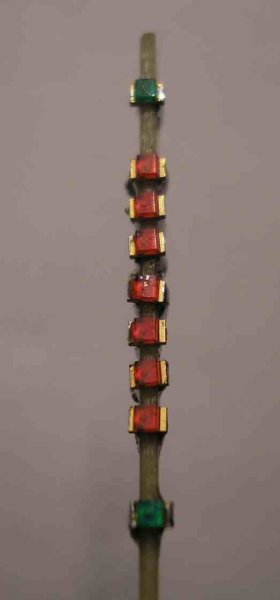

Eddig semmi jelét nem vette észre ezen a mü.a. rugón. Tegnaptól ment ma délelőtt 11h-ig. Amikor leszereltem, mikroszkóp alatt is megvízsgáltam a befogási ponttól végig, de nem észleltem elváltozást. Most hogy beépítve járatom, teljesen stabilnak mutatkozik az óra. Természetesen legalább egy hónapot kell várni, mikorra eldől a megbízhatósága. Közben egy másik kart is készitettem, (még kijelző nélkül), ahol a nyáklemezt élére állítva alakitottam ki. A működését most tanulmányozom. Itt az SMD LED-ek forrasztását is a kétoldalas nyák élére kell majd elhelyezni. Ezt az ötletet "YELLO" fórumtársam találta ki, de még nem volt kipróbálva. (Nyak_r_1 képen látható fentebb). A működésénél hajlik a kar, igy ebben a karban az "ostornyél" effekt is benne van. Néhány kép erről. Szia.

Lehetne keskenyebbre is vágni, de rögtön megváltozik a rezgési frekvencia kisebbre. Van tehát egy optimális méret, amelytől ha eltérünk, nem azok az értékek lesznek amire itt szükségünk van. Itt a rugó a karral az oszcillátor! Ahol a szerelt karral berezeg a "saát" frekvenciáján, ott tudjuk csak meghajtani. Ha hosszabra, méretezzük, akkor kisebb lesz a rezgési freki. Nekünk ez a rugó a 20-24Hz-et kell hogy tudja, teljes felszereltséggel. Ekkor "optimális" a rendszer működése, vagyis, minden változtatás ronthatja ezt az elvárást. A mostani NYÁK-rugó, (könnyitett karrral), méretei ehez az értékhez: 1mm vastag, 65mm magas trapézalakú, alul 12mm felül 9mm széles. A nyákon felül, 14mm hosszban meghagyva a fólia mindkét oldalon, a kar összekötéséhez. A frekvencia "hangolását" a rugó rögzitési pontjának változtatásával tudjuk beállítani. Szia.
Összeraktam az egy nyáklemezen "egyben" kart, működik. Az 1mm vastag nyák 3. oldalára, (élére), igen nehéz volt a ledeket felforrasztani, de végül sikerült. A mágnes és a takarólemezek csavarozva vannak a lengőkarra, igy most igen egyszerüen felépitett egységet képez. Ez a kar hajlik rezgés közben, ezért ideálisabb karakterméret-eloszlást kellene eredményeznie. Nézzük, néhány kép az összeállításról. Sziasztok. |
