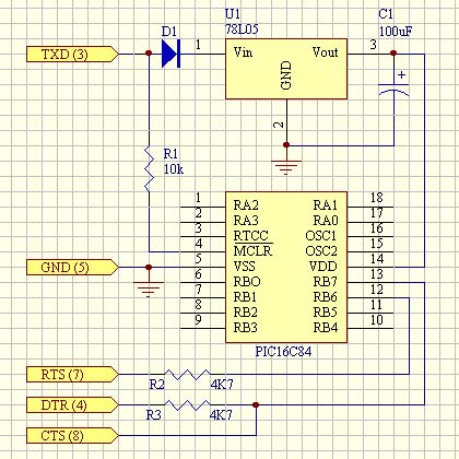

Ismét sziasztok! Már kész is az óra... illetve majdnem, mert a mikrokontrollerbe program égetés még mindig nem jön össze... Megépítettem az alábbi "com84" képen található programozópanelt, és hát nem mukodik! Az ICprog nevű programmal próbálkoztam, amikor megkérem hogy programozzon, olyan mintha csinálná, de aztán amikor ellenőrzi akkor kiderül hogy egy hitvány kis bitet se varázsolt rá a PIC-re... Hol lehet a hiba? Elméletileg a com port áramával nem, hiszen egy 233Mhz-es őskövületet direkt emiatt élesztettem fel, és arról próbáltam...

ha nagyon nem megy, akkor szívesen beprogramozom neked, márha pesti vagy ![]() Egyébként gratula, eddig jó, csak működjön ![]() üdv.
Köszönöm a felajánlást, de szegedi vagyok. Különben van egy munkatársam, neki tulajdonát képezi egy működőképes égető és ha minden igaz akkor holnap délután már sütni fogunk! Remélem minél előbb rakhatom fel a működés közben készített fotókat!
Jelentem működik az óra! A kölcsönkapott, eredeti Microchip Picstart Plus programozóval sikerült felnyomni a progit a kontrollerbe, és lőn pontos idő!!! Ezer köszönet Vicsys-nek a kapcsolási rajzért és a programért!
