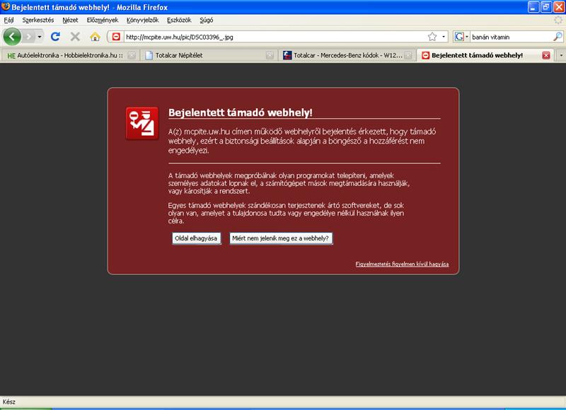

(#) MC Pite hozzászólása Máj 9, 2009 /
Egy egyszerűsített DRL terv; szerintem ez már biztos hogy mőködőképes kell hogy legyen. (Ha időm lesz és rendelek cuccokat akkor két feszstab is be lesz kötve 9V-ra) Zárórelé biztonsági okokból van benn hogy ne zavarhasson be az elektronikának mivel pro-kontra hallottam több dolgot a picassomra, és mivel nem tisztázódott 100%ig ezért marad ez.
http://mcpite.uw.hu/pic/DSC03396_.jpg
Válaszoltaka közlekedési felöügyelettől, de telefonon csak; szerintem elég is az egészből annyi hogy szerintük egyetlenegy gyári megoldás sem megfelelő
Úgyhogy a legalitás keretein bellül maradás már nem izgat; marad az hogy lássam a műszerfalam és mindig lássanak.
(#) akos70 válasza MC Pite hozzászólására (») Máj 9, 2009 /
Mivel az autodra nem létezik ilyen gyári megoldás, igy ez boritékolhato volt.
Emmegmi?
(#) MC Pite válasza akos70 hozzászólására (») Máj 9, 2009 /
JObb alsó sarokra kell klikkelni
Egy statoló adathalász script miatt az ultraweb-et felvették a veszéles webhelyek listájára, így a böngészők feldobják ezt az üzit. De hogy direkt liknél minek copatják az ember ilyenekkel feleslegesen...
Nem is a lámpával meg E betűvel volt inkább a gond hanem a töketlen bekötéssel.
Tudod hungarisztánban a menetjelző úgy éghet ha a műszerfal, rendszám és minden létező világítás is világít és ezt persze neked kézzel szabad csak előidézned. Azaz helyzetjelzőre köthetnéd és mindent agyonvágsz ezzel ammi miatt kitaláták a nappali menetjelzőt
(Így elfelejtheted fel és lekapcsolni, ég egy csomó felesleges izzó, digitműszerfalasok továbbra sem látják a műszeregységeket.)
No comment...
