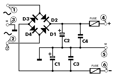

Akkor megpróbálom egy NE-vel. Meg tudnád rajzolni nekem, hogy hogy legyen a táp?

(#) jdani válasza (Felhasználó 13571) hozzászólására (») Ápr 21, 2009 /
igy tuti a működés? amugy kösz, a rajzot
