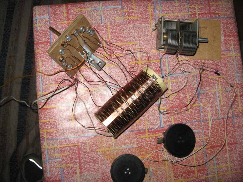

Itt van... Még a fülhallgatót kell megoldjam úgy, hogy ne kelljen zartsam a kezemmel a fülemnél, s be kell dobozoljam a rádiót. De először meg kéne oldjam azt, hogy fogjon több adót...

(#) Stephani Mihaly válasza gtk hozzászólására (») Ápr 25, 2009 /
A forgókondit ki kellett forgatni majdnem egészen, én meg csak félig forgattam ki, mert arra gondoltam, hogy hát úgysincs adó ott kint, ha itt bent nem volt... így hát véletlenül egy alkalommal kiforgattam, s bejött. Persze, miután szétszedtem minden szálat, s alaposan lekapartam a cínt. Felesleges volt szétszedni, addig is működöt, csak nem tudtam, hogy hova kell forgatni a forgókondit. Igaz, hogy egyetlen adót fog, de meg vagyok elégedve vele. Ez az első detektorosom.

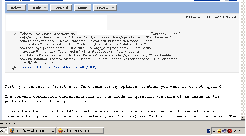

Aljon itt egy kep _lenyegeben a nagymeno Crystal Radio-s sracokkal levelezek ahol megvitatjuk a dolgokat.
Ez egy nemzetkozi Crystal Radios halozat ahol a kulonbozo epitesi szamitasi modszereket megtargyaljuk amelyek aztan a neten kozlesre kerulnek.
Nem vaganykodasbol szurtam be a kepet, a sracok is mielott epitenenek valamit elso dolguk, hogy egy jo antennat keszitsenek (azert mar meg van nekik).
