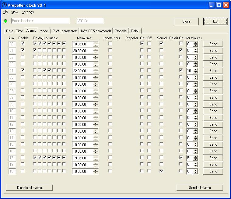

(#) Hp41C válasza calibra hozzászólására (») Máj 1, 2009 /
- A bázis programja már egy hete jól működik, készült egy windows-os beállító program is.
- További fejtörés eredményeként a propeller 16f628 verziójában sikerült további kb. 100 utasításhelyet felszabadítani. Így a fordulatszám mérése 5 digitre kiegészült, megszűnt a 9999 ford/perces határ, és még mindig maradt 50.
Egyenlőre néhány kép...

(#) janocsi válasza Hp41C hozzászólására (») Máj 2, 2009 /
Szia Hp41C!
Működik az új bázis áramkör!
Nagyon profi a grafikus windows kezelőfelület, rendkívül könnyen kezelhető. Ez a program kifejezetten a bázis-propeller kezelésére készült, igy egyértelmű minden funkciója. A távi cimzése és a kódok megjelenítése is igen jó lehetőség a Keys.asm átírásához. (A cimzést ideiglenesen kivettem a programból). Csak most kezdtem tanulmányozni, és máris órákat töltök az ismerkedésével. A kommunikáció kiváló, stabil kapcsolatot bíztosít.
Gratulálok ehez az igazán profi kezelőprogram kifejlesztéséhez, és nem utolsó sorban a szintén hatalmas munkával elkészült bázis-áramkör és program megvalósításához. Egy kép a bázis á.k.-m ról. Szia.

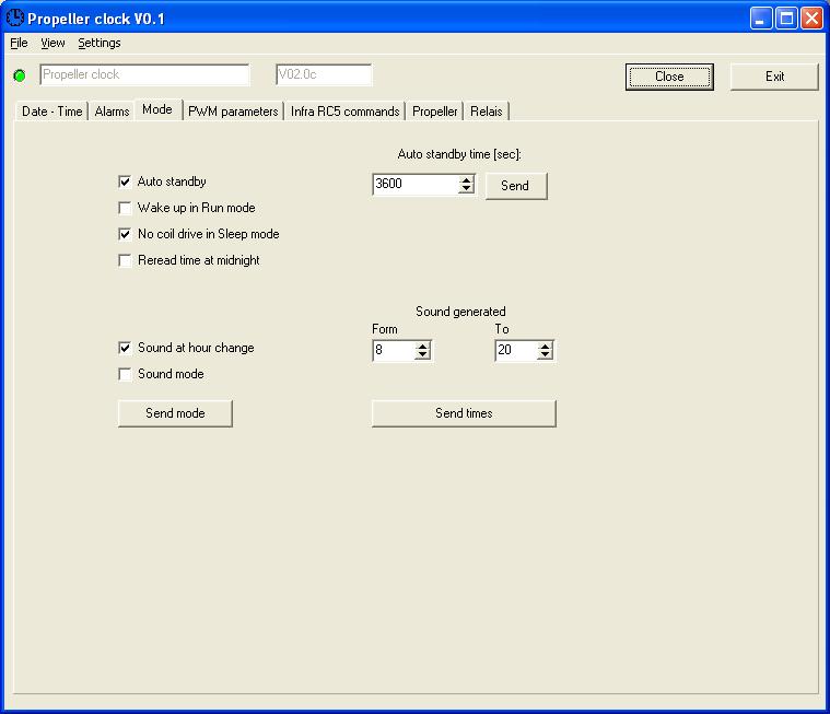

Szia Hp41C !
A tesztelés rendben folyik, néhány beállítási képet feltöltök a programból. Szia.
(#) Hp41C válasza janocsi hozzászólására (») Máj 2, 2009 /
Nagyon örülök, hogy sikerült beindítani. Jól néz ki az áramkör is. A szélén ugye van tüskesor az I2C buszos bővítésnek. Terveim szerint ide LCD, hanglejátszó modul jön majd (előbb azonban a propeller 876-os verzióját fejleszetm egy kicsit, aztán a távirányítót...).
Köszönöm az LCD infót, vettem is egyet, de sajnos SPI felülete van.
Egy két funkció sajnos még nem érhető el a windows programmal. (Az ébresztési hangjelzés elállítása - nyomógombról lehet. A visszamaradó időt a propeller készenléti állapotba való kapcsolásáig még nem lehet kiolvasni.)
Össze kellene gyűjteni a hiányosságokat, hibákat...
