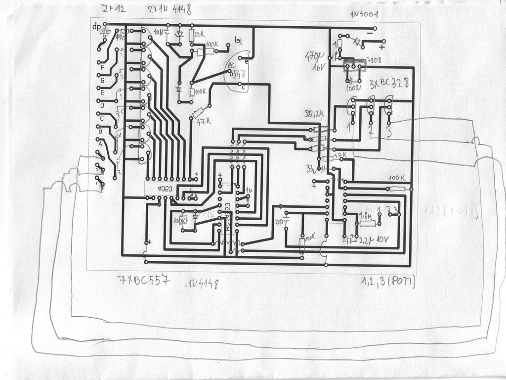

Annyiban pontosítanám magam, hogy nem az impulzusok hosszát, hanem a bejövő impulzusok felfutó élei közötti időt jelzi ki us-ban.
Bonca

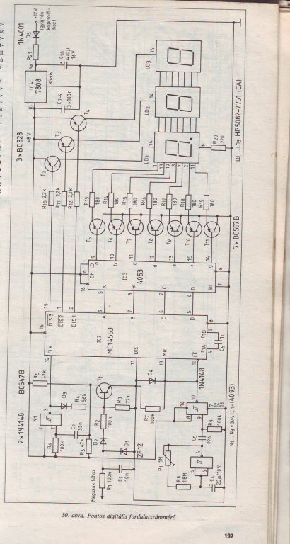

Én ezt a Josepino féle for számmérőt szerertném megépíteni az eddigiek olvasásával eddig arra jutottam h ezt a kapcsolást építem meg:
Na itt már mingyárt jönne is a kérdés micel nekem ilyen kijelzőim vannak:
SC52-11HWA
ez pedig közös katódos... akkor a picnek közös anódos formába kell lennie mert igy is invertálja majd az ULN2003AN?
és jelformálónak meg akkor ha jól értelmezem kb ilyet kellene építnem és ezzel menni fog?

(#) r3pl4y hozzászólása Máj 12, 2009 /
Hello mindenki....
Megpróbálkoztam megépíteni a josepino féle digitális fordszámmérőt de az nem igazán működőképes ... legalábbis nekem nem igen megy... vagy csak nem tudok nyákot készíteni nem tudom... de szerintem alapból se lenne jó...
mindegy is...
