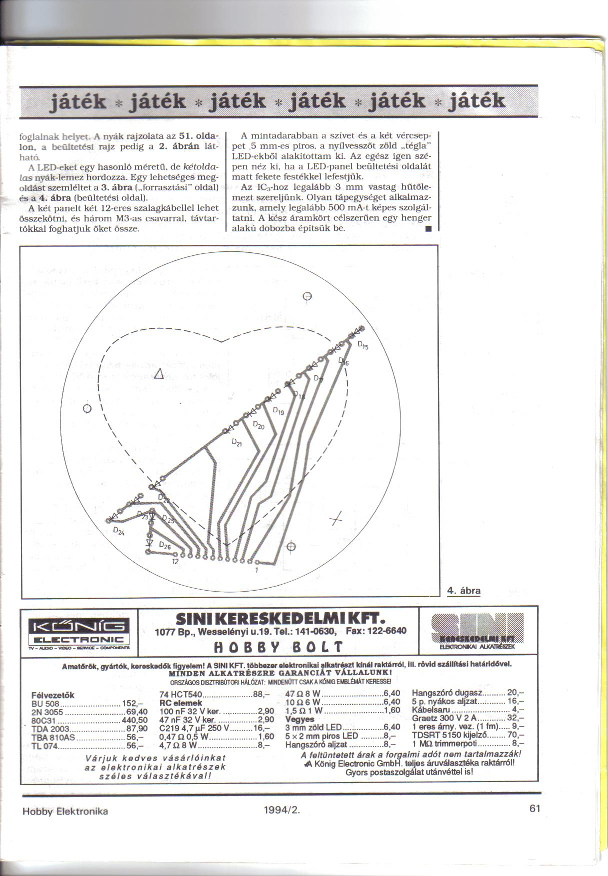

Helló! Nekem van két szivecskés rajzom, majd délután elküldöm ,csak most behalt a szkennerem. Azokból kiindulhatsz szerintem.

Hali! Itt vannak a rajzok. Remélem jó lesz valamire.
A pék rakja tele. 1 lemaradt. Tessék!
