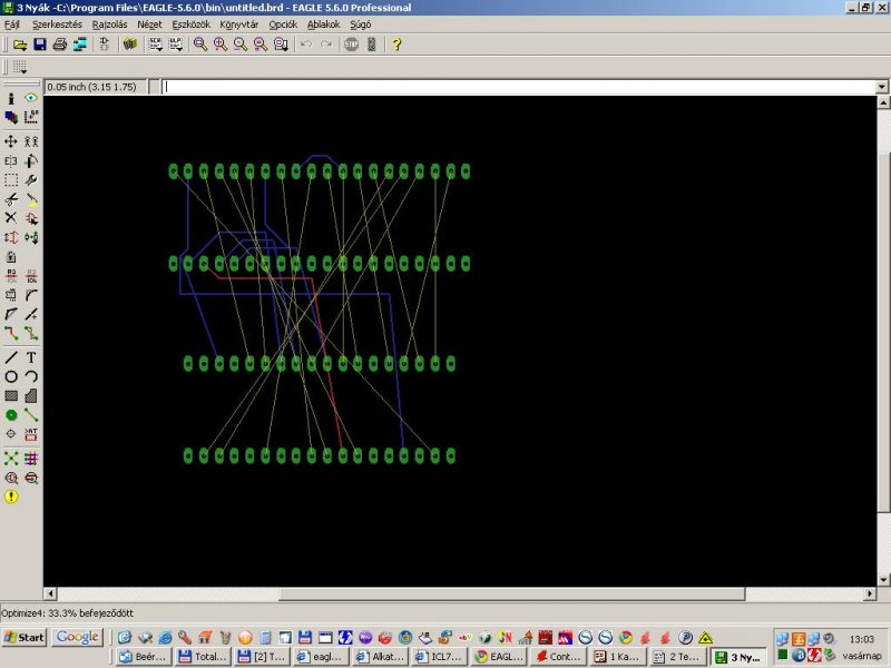

(#) slogan hozzászólása Máj 24, 2009 /
Sziasztok !
Egy kérdés ,ami lehet hogy elhangzott már ,de nem találom.
Nyákterven meg tudom e azt csinálni ,hogy huzalozok padtól pad ig és majd "ő" autorout -al a helyére teszi a huzalokat ?
Nem akar sikerülni
(#) MPi-c válasza slogan hozzászólására (») Máj 24, 2009 /
Csak akkor, ha nincs a board-hoz schematic. Ilyenkor "légvezetékekkel", a Signal ikont használva a pad-ek összeköthetők.
(#) slogan válasza MPi-c hozzászólására (») Máj 24, 2009 /
Köszi én is így próbáltam ,de nem csinál szinte semmit ,talán egy huzalt be tesz ,de a többit úgy hagyja
Ha a képen a pad-ek dimension vonallal vannak körbehatárolva, akkor azt ne várd, hogy azokon keresztül huzalozzon, mert az a vonalfajta a panel szélét jelöli. Azt vezetősávval is csak a beállítás szerintig lehet megközelíteni. A másik meg, ha csak a bottom oldalon engedélyezted a huzalozást, ennél többet nem is tud behúzni...
Már megrajzoltam kapcsolási rajzban is és áttettem panelba ,de nem akarja
Szerintem ennél tovább is mehetne !
Már kivettem a dimension-t.....
Tényleg fontos lenne
Egyébként a feladat egy 36 lábú 4digites led kijelző és egy icl7107 összekötése.

(#) MolnarG válasza slogan hozzászólására (») Máj 24, 2009 /
Itt valami nagyon nem jó! Egymáson keresztül áthúzta a vonalakat. Nézd meg ezt, így kéne neked is elhelyezned az ic-t és a kijelzőt.

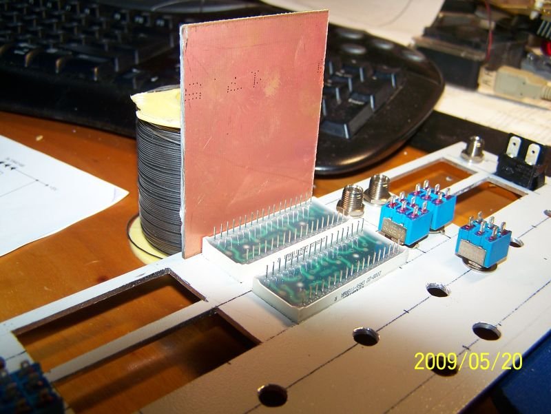

A lényeg az lenne hogy szinte egy kijelző helyén el kellene férnie a komplett panelműszernek , esetleg a felső műszer tetejétől derékszögben mehet még panel hátrafelé.
Valahogy így....

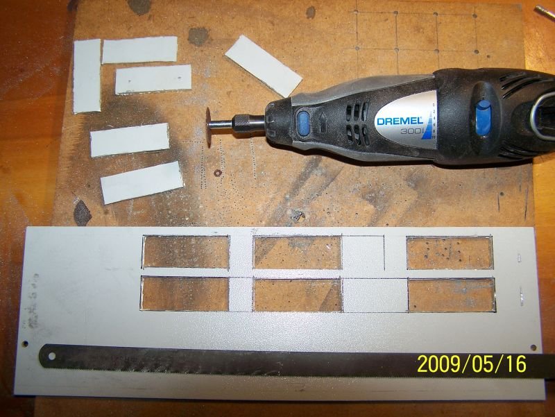

Elég necces, miért nem az alsó kijelzőtől inkább? Egyébként mivel vágtad ki a dobozból a kijelzők helyét?
(#) slogan válasza MolnarG hozzászólására (») Máj 24, 2009 /
Mert ott kell a hely
Ezzel.....
(#) Frankye válasza slogan hozzászólására (») Máj 24, 2009 /
Javaslok egy quasi áthidaló megoldást:
A kijelzőket tedd egy lemezre, majd az áramkör többi részét az erre merőlegesre, kb. úgy, mint Attila86 Labortápjában. (Persze, itt nem kell potiknak furat, meg effélék, csak a két panelt egymáshoz forrasztani.)
Én is vágtam ilyennel a műszerdobozom, de falta a korongot :no:
10 korong
Áááááá :eek2: , azt hittem valami speckó jófajta korongod van, de azt úgy néz ki kell valami más megoldást találni.
