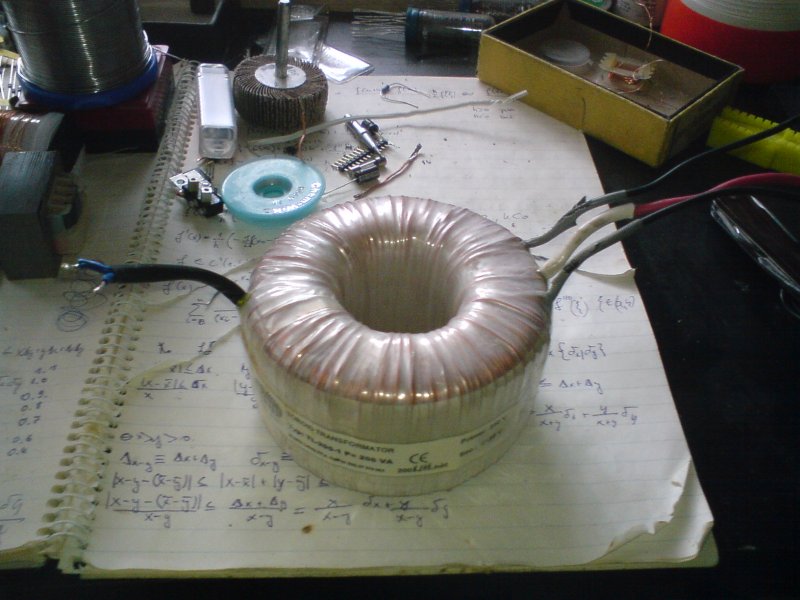

(#) MolnarG hozzászólása Máj 29, 2009 /
Van egy toroidom 95mm külső, 40mm belső átmérővel és 55mm magassággal. Akkor ez kb. ~15.12cm^2 vaskeresztmetszet. Az előzőek alapján akkor ebből 600VA-nál többet is ki lehetne hozni? (Ez gyári toroid és 200VA van ráírva)
Nos nem is ez lenne a fő problémám hanem: szeretnék tekerni rá egy harmadik szekundert. Még sosem tekercseltem semmit, így lenne pár kérdésem:
1. Tekerhetem-e az új szekundert a trafó szigetelésére vagy azt le kell szednem előtte?
2. Nem tudom, hány menet kell a kívánt feszültséghez, mert nem tudom a primer menetszámát csak azt, hogy 10,7Ω. Szétbontani nem akarom. Csak az a megoldást marad, hogy rátekerek pl. 10 menetet és megmérem mekkora feszt ad és arányokkal kiszámolom a menetszámot a feszültséghez vagy van valami más módszer is.
3. Ha már tudom mennyi menet kell legyen pl. 50db akkor azt tekerhetem szépen menet-menet mellé (csak egy körcikknyi részre) vagy az 50 menetet szépen oszlassam el a teljes körön?
Előre is köszi
(#) Flatlander válasza MolnarG hozzászólására (») Máj 29, 2009 /
600w szerintem felejtős.... amugy igen tekerheted a szigetelésre az új kábelt.Én úgy csináltam hogy közbe mindig mértem a feszt rajta ahogy tekertem,én szétosztottam az egész körön arányosan és úgy hogy oda érkezzek visza ahol a már meglévő szekunder kivezetései is vannak.De ha tekersz még rá akkor a már meglévő szekunder nemfog annyit bírni mint amennyit bírt,max ha nemnagyon terheled az új tekercset.
(#) MolnarG válasza Flatlander hozzászólására (») Máj 29, 2009 /
Igen tudom, hogy csökkenni fog. Egy mono ST151-et fog hajtani a trafó meglévő szimmetrikus szekundere. A szekunder amit még rátekerek csak egy hővédelmet fog hajtani, annak áramfelvétele elenyésző (opa), csak akkor nő meg az áramfelvétele ha meghúzza a relét, de akkor meg mindegy mivel pont a főtápot fogja lekapcsolni. Miután rátekertem a drótot mivel szigeteljem le újból?
(#) electricnusi válasza MolnarG hozzászólására (») Máj 30, 2009 /
Mielőtt sokakat félrevezetne a számításom !
VASKERESZTMETSZET A CSUPASZ VASON MÉRT MÉRETEKBŐL SZÁMÍTHATÓ!
Más válaszaim:
Ez a trafó nagyon ismerős Tor-tec Letkés???
Ha TL-200-1 tipus, akkor a vas 94x56x42 keresztmetszete:7.98 cm2, Primer menetszáma:810.
Nyugaottan tekerhetsz a bandázson kivül.
Akár egy körcikkre, vagy teljes körbe, ez mindegy, ahogy szebben tudsz tekerni. Géppel teljes kört szoktunk.

(#) MolnarG válasza electricnusi hozzászólására (») Jún 1, 2009 /
„Primer menetszáma:810”
Ehhez ha jól számoltam akkor 12VAC szekunder feszültséghez ~43 menet kell. Meg is tekertem aztán mértem... és csak 8,4 VAC volt 45 meneten. Aztán letekertem az egészet és kezdtem elölről, most 71 menet van rajta és így 13,4 VAC van. Ez alapján a primer inkább 1220 menet kb. (Up/Usz = Np/Nsz képlettel számoltam) De mindegy, megvan, készvan. Hol lehet kapni olyan ragasztószalagot amivel körbe lehet szigetelni kívülről? Egyáltalán mi a neve?
(#) electricnusi válasza MolnarG hozzászólására (») Jún 1, 2009 /
Lehet, hogy a primer menetszám nem 810...
De annyinak kellene lennie, ha standard sorból való trafó lenne. Ha a menetszám nagyobbnak mutatkozik, akkor az csak annyit jelent, hogy kisebb az indukció - ami nem baj, inkább még jó is. 810 menetre tényleg 43 jönne ki, de ezt még egy kicsit meg kell plusszolni mondjuk 48-ra, akkor adná 810menetnél a terhelt 12 voltot. most, hogy 13,4 voltod van a primer menetszám tényleg 1180 körül lehet. Ez egy standard 120-asnak felene meg.
Minden esetre a jószándék vezetett amikor menetszámot írtam, Te pedig profi módon jártál el, hogy mértél. Miért kellett letekerni az első 45 menetet? Mehettél volna tovább és akkor két körben megvan a kívánt feszültség. Ha gondolod küldök neked ajándékba annyi hostaphant amivel be tudod bandázsolni a trafódat.

„Minden esetre a jószándék vezetett amikor menetszámot írtam”
Persze! Nem hibáztatni akarlak.
„Mehettél volna tovább és akkor két körben megvan a kívánt feszültség.”
Na, erre nem is gondoltam... letekertem és szorosabban tekertem vissza :pirul: messze vagyok én még profi trafó tekeréstől.
„Ez egy standard 120-asnak felene meg.”
Standard mi?
„Ha gondolod küldök neked ajándékba annyi hostaphant amivel be tudod bandázsolni a trafódat.”
Köszönöm, elfogadom, ha nem nagy gond...
