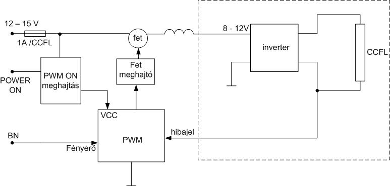

Az a kondi amit kiszedtél, az egy kb 220 - 330 nF -os kondi. A 619 -es tranyókat ellenőrizd le zárlatra. Javaslom, hogy vigyázz rájuk, mert a tapasztalatok szerint elég kényes tud lenni az inverter arra, hogy a tranyók párban legyenek. Ha nem fut szimetrikusan, akkor az egyik melegszik, majd elszáll. Ha a 619 -es tranyók nem zárlatosak, akkor tedd vissza őket, meg a kondit is. A PWM Fet -et vedd ki, és úgy próbáld meg elindítani az invertert. Ha nincs biztosítékod, akkor egy nagyon vékony sodrott rézhuzal 1 szálával váltsd ki. A PWM addig nem fog elindulni, amíg az inverter nem megy, tehát az rossz irány, hogy a PWM -et teszed először rendbe. Az inverterről folyamatosan méri a feszt, és ennek megfelelően szabályoz ill. tilt le. Ha nincs táp a PWM diódáján, akkor tutira nem fog elindulni az inverter. Mérd meg, hogy a PWM IC tápfesz lábán van-e feszültség. Mellékelek egy tömbvázlatot amiben láthatod hogyan is működik az inverter.
Valószínűleg ez lehet. Egyébként jellemzően a nem smd inverterekben 2sc5707 tranyókat használnak, tehát ezeknek a paramétereiből ki lehet indulni. Tehát a sorrend amit én követnék, mielőtt bármit kiforrasztok:
0. Minden félvezető ellenőrzése zárlatra (beforrasztott állapotban) 1. csatlakozón táp (12V) megjelenik -e?), bekapcsolási jel megjelenik -e? (nem biztos hogy van) 2. biztosíték rendben van-e 3. PWM FET egyik lábán táp megjelenik -e? 4. PWM IC tápfesz lábán táp megjelenik-e? 5. PWM tekercs egyik lábán (vagy a diódán) táp megjelenik-e?) Mikor ezekkel a mérésekkel megvagy, akkor lehet már következtetni, hogy hol lehet a hiba. Ezeket a méréseket mindig bekapcsolás közben kell mérni. Ha letilt a PWM, akkor kb. 1- 2 s -ig van pl. fesz a tekercsen.
