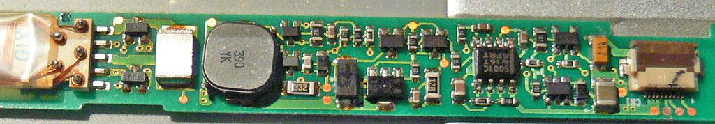

Kaptam egy régi (Fujitsu-Siemens Lifebook S4572) laptopot, aminek szokás szerint rossz a háttérvilágítása (kép van, persze alig kivehető).
Megvizsgáltam az invertert, rádugtam egy másik képernyő világítását, azzal sem megy. A biztosíték jó. A kimeneten bekapcskor sem mérhető semmi. Kimértem a bemenetet is: 4 láb, 15V, fényerő (1,5-5V), 0V, GND. Ezt a 0V-osat 1K-n keresztül összekötöttem a fényerővel, hátha az a bekapcsolás-jel, de semmi.
Ezek alapján mennyire valószínű, hogy az inverter a ludas?

Jó esélyell lehet inverter hiba. De nézd meg az inverteren lévő PWM szabályzó IC típusát. Rá keresel a gugliban, az adatlapjára, és ott meg fogod találni a kapcsolási rajzát is. Ezek után le tudod ellenőrizni, hogy melyik lábon milyen fesznek kell lenni. (Tápfesznek, fényerő, indítás, stb.)
Egyébként jellemzően az inverterekben a PWM szabályzó csak a fényerő szabályzás miatt van. Elvileg és gyakorlatilag is teljesen át lehet kötni, ilyenkor nincs fényerő szabályzás, soros diódával a táp felől be lehet állítani a fényerőt. Az inverter gyakorlatilag csak két tranzisztor vagy fet, egy kondi, meg a trafó. Ezeket leválasztva a PWM szabályzóról meg lehet nézni, hogy elindul-e, nem melegszik-e, stb. Ha az inverter ezen része működik, akkor lehet foglalkozni a PWM szabályzással.
Valószínűleg más FS noti inverterét simán be lehet szerelni. Meg kell nézni az azon lévő PWM IC bekötését, és vissza lehet keresni a megfelelő kivezetéseket.

Én előbb a kapcsoló tranzisztorokat nézném meg, meg a diódákat. Az nagyob eséllyel cserélhető, mint az IC.

Itt vagyok megint. A kapcsoló tranzisztor az, ami közvetlenül a trafó előtt van?
A kiforrasztást a diódáknál sem lehet megspórolni, igaz? (SMD...)

A trafó előtti, erősen tranzisztorgyanús SMD alkatrészek felirata: 619. Ez lenne?:
http://www.diodes.com/datasheets/FMMT619.pdf
SuperSOT
SOT23 NPN SILICON POWER
(SWITCHING) TRANSISTORS
A multiméterem tud tranyót tesztelni, de az a helyzet, hogy ezt a funkciót még sosem használtam (tranyóknál már sajna megáll a tudományom), milyen eredmény tekinthető normálisnak?
Amúgy felraktam egy képet az inverterről.

(#) greatman válasza szgabor hozzászólására (») Jún 22, 2009 /
Szia! Az inverter képén bejeltöltem neked a fontosabb részeket. Mérd meg, hogy bekapcsolás után a PWM dióda bejelölt lábán van-e feszültség. Gyakorlatilag, ha ide feszültséget kapcsolsz, (persze a PWM FET kiforrasztása után) az inverternek be kell indulnia. Feltéve, hogy az jó. Vagy kiforrasztod a FET -et, vagy átvágod a vastag fóliát a tekercs előtt, majd ide kapcsolsz egyenfeszültséget, (10-12V 1A) A legjobb lenne áramgenerátoros tápról, így nem tudod leégetni. Ha nincs, akkor 1 A -es biztosítékon keresztül. Így ki lehet deríteni, hogy az inverter nem indul el, vagy a szabályzó a rossz. Igazából elég egyszerű a felépítése, azonban jó lenne a tranzisztorokat ill. a diódákat kimérni.

Megmértem, a PWM-dióda egyik oldalán sincs fesz.

Az FFC csati mellet a sárga tégla egy biztosíték. Rá van írva, hogy mekkora (ha jól látom, 1,6A).
Én azt mondanám, hogy mérd meg a 619-es tranzisztorokat. Ha máshogy nem megy, akkor a helyén, dióda méréssel, minden láb közt.
Az mondjuk gyanús, hogy a PWM részen nincs kimenő fesz. Itt is elsősorban a tranyókat és diódákat mérném meg, azt lehet cserélni, ha kell.
Vagy talán a legjobb, ha kiveszed a két 619-es tranyót (úgyis meg kell mérni), és úgy próbálod elindítani a PWM részt. Ha indul, akkor az inverter rész zárlatos.
