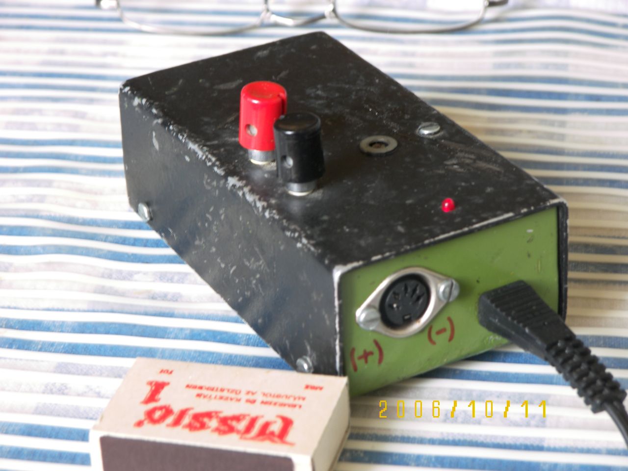

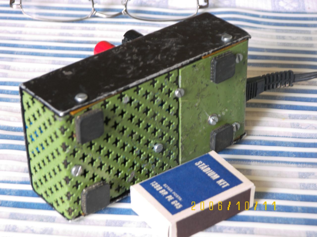

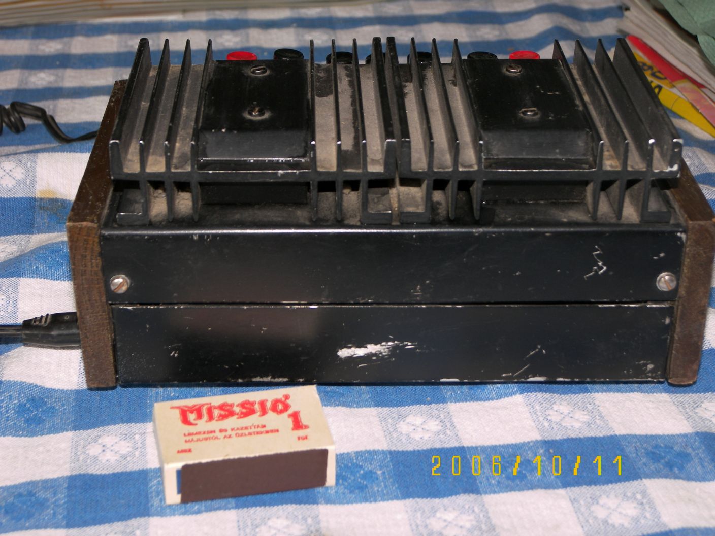

sziasztok..
én többnyire tápokat szoktam csinálni, ez volt az elsö két darab amit csináltam, kissé ütött kopottak már,mert sokat használom,de jók..az egyik potm.csavaró is hiányzik már ..kb 8 éve használom öket. szabályozhatók, stabilizáltak.a kisebb 1.5-12V / 1A . a nagyobb "két csatornás" 2x 1.5-18V / 1,5A vagy 9 és 12V / 5 A . a trafo váltó fesz is ki van vezetve és kis gyagyi analóg müszer mutatja a beállitott feszültséget, a két csatorna között átkapcsolhato. A dobozolás is saját munka. lusta voltam lecsavarozni hogy beül milyen(mer közben használtam is) de belöl is a külsöhöz hasonlo egyszerüségre és áttekinthetöségre törekedtem. hát ez volt az elsö munkám ezért kedvesek nagyon..

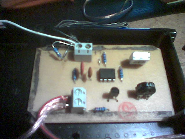

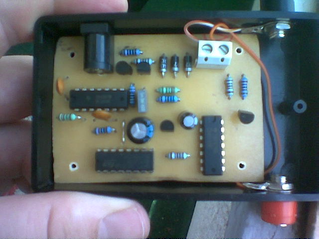

Én nemrég fejeztem be ezt az elektromos vizkömentesítö. Most fogjuk majd kimérni milyen hatása van...
Az elsö az egyszerüüb változat. A második a profibb.
Isa

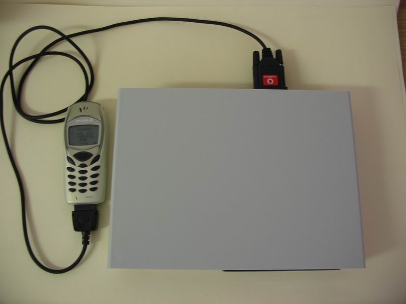

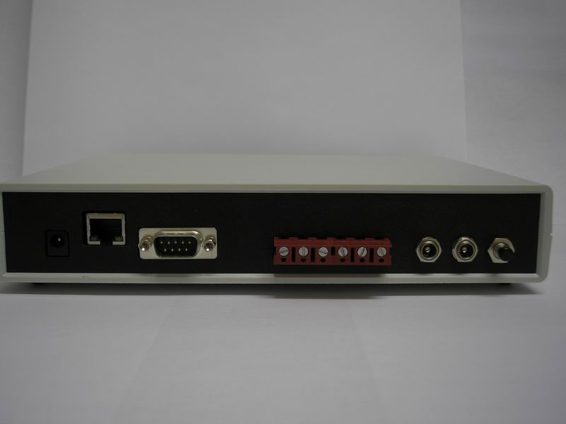

Gondoltam kirakom a szakdogámra épített Mikrovezérlőbe ágyazott webszerverről készült képeket. Két klímát fog vezérelni, hőmérőszenzorok és relék segítségével. GSM-ben küld értesítést , ha valami nagy gáz van.
Üdv: Higgins
(#) Higgins válasza Higgins hozzászólására (») Okt 20, 2006 /
Hupsz! az utolsó kép lemaradt!
(#) bbatka válasza Higgins hozzászólására (») Okt 20, 2006 /
Nagyon profi. Én miért nem tudok ilyen szépet csinálni !?
(#) Topi válasza Higgins hozzászólására (») Okt 20, 2006 /
Gratula. Igényes és szép munka.
De xPort-ot használsz nem? Itt komplett soros TCP modult használsz hálózatra. Nem az avr-ben van benne a TCP/IP stack... Vagy tévedek?
(#) Higgins válasza bbatka hozzászólására (») Okt 20, 2006 /
Köszi szépen! Több mint fél év kemény munkája!
A wiznet gyártmányú NMI7010A ethernet modul van benne, ami harverből lekezeli az összes ethernet protokolt, vagyis hardveres TCP/IP stack van benne.
Az Atmel mikrovezérlőbe meg pl 20 sor és máris kész a webszerver.
Logolni a DS1307 -es RTC segítségével tud egy eepromba, de lehet a NET-ről is lekérni a pontos időt NTP protokoll segítségével.Relévezérlés meg webes felületről történik. A szoftvert még csak most írom hozzá, de eddig minden működik. :yes:
Üdv: Higgins

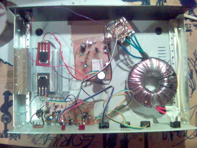

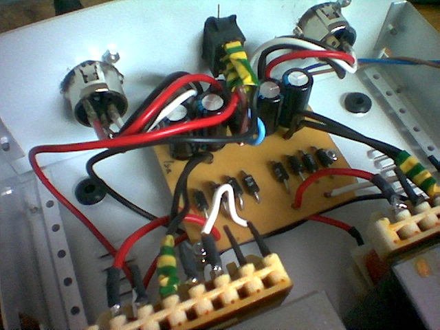

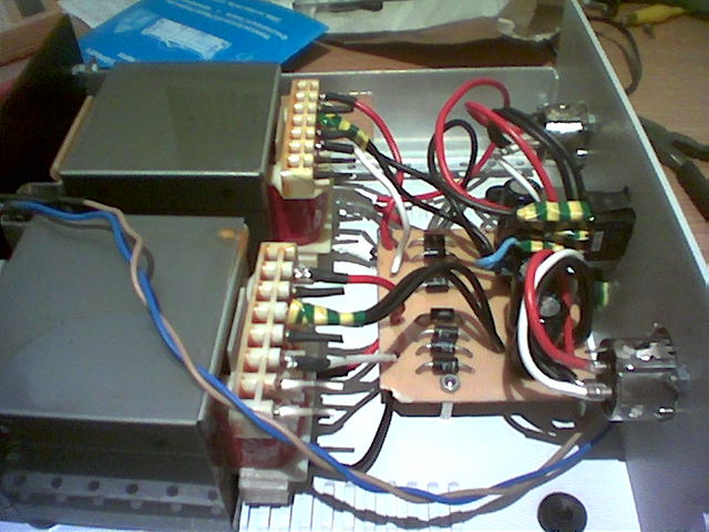

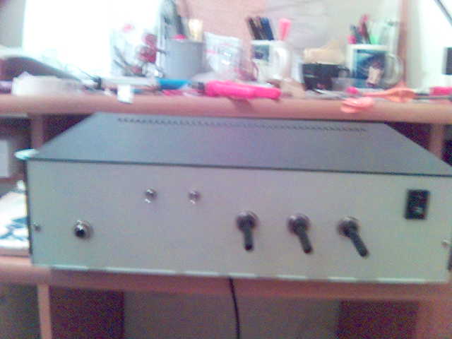

Végre sikerült befejeznem a gitár erösítőmet!
Remélem tetszik!
(#) vicsys válasza Stefan hozzászólására (») Okt 21, 2006 /
Stefan!
Jó lenne csak:
A panelokat tessék oldható kötéssel rögzíteni. (csavarozd le a puffer panelt)
A végtranyok nagyon vékony kábellal vannak bekötve
A hosszú, lógó kábelek egy csomó zavart szednek össze.
A potméterek szárát fűrészeld le és tegyél rá forgató gombot.
És csak általánosan: minden legyen párhuzamos és merőleges. (a panelok széle is)
Biztosítékot illik beiktatni a primer és szekunder oldalra is. (rövidzárlat=hosszú tűz)
Celluxot, ragasztó szalagot ne használj rögzítésre, szigetelésre. (ha elkerülhetetlen max zsugorcsövet)
A múgy meg gratula, az első erősítöm nekem sem volt szebb! Csak így tovább!
(#) Stefan válasza vicsys hozzászólására (») Okt 21, 2006 /

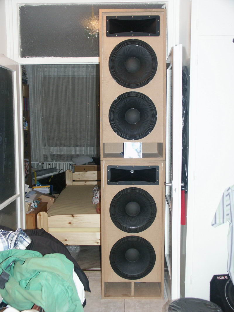

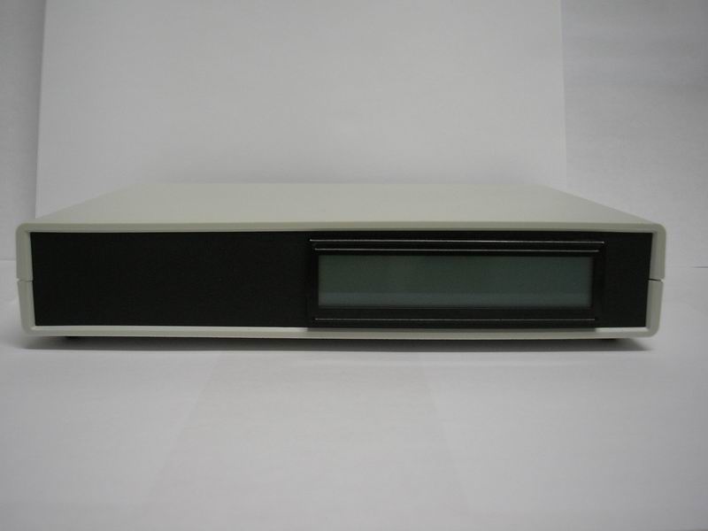

Hi!
Haverral építettünk a hétvégén két kis hangfalat hangosításra.(1. kép)
Ezek lesznek a közép/magas szekció.
Hozzá tartozó erősítők stb (2. kép)
Mélyekről is teszek majd fel képet csak azok még nincsenek kész
üdv
Frank

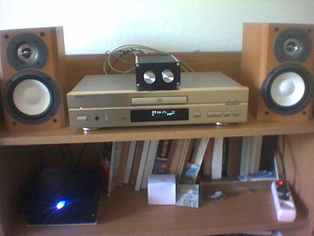

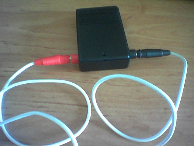

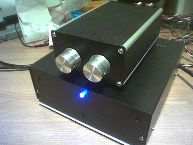

(#) Frankye válasza isamisa hozzászólására (») Okt 22, 2006 /
Én is kíváncsian várom az eredményeket!!!!
(#) Frankye válasza Higgins hozzászólására (») Okt 22, 2006 /
Huhú! Ez NAGYON profi muna! Az összes kalapomat megemelem előtted!!!!
(#) Frankye válasza vicsys hozzászólására (») Okt 22, 2006 /
Az elmondottakkal 1et értek, de amúgy tényleg szép!
(#) Frankye válasza Frank hozzászólására (») Okt 22, 2006 /
Szép lett! Bravo!
A hangfalakra kerül borítás, vagy marad a "minimal design"?
(#) isamisa válasza Frankye hozzászólására (») Okt 22, 2006 /
Hali mindenki.
Frank: ultrabrutálak szerintem a hangfalak
A kész Gain Clone-ról egypár kép. Majd lesznek a részletekröl is jobb képek de azt az Lm 1875 topicba majd.
Isa
