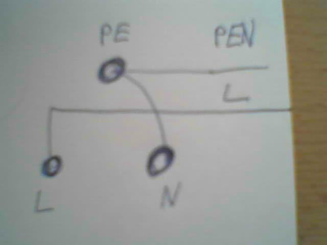

(#) tilde válasza Dudus hozzászólására (») Júl 14, 2009 /
„Ez igen érdekes eset! Annyit jelent ez a TN-C nálatok, hogy a nullát átkötötték a védővezetékre és 2 kábelt húztak mindenhová vagy kihúzták a 3 vezetéket?
Nem volt külön nulla és védővezető, csak PEN vezeték volt, én is terveztem házi villanyszerelés órán belső elosztóhálózatot, akkor még a szabványtalan PEN vezetékkel.
„Ne haragudj, nem esett le, hogy nem Magyarországról van szó!”
Hát mondhattam volna korábban is, hogy nem MO, de azt hittem a helyzet ugyan az. Akkor ezek szerint MO -n ősidők óta kihúzzák a három vezetéket a konnektorokhoz.
„Ha 2 kábel van, újra kell vezetékezni vagy lekötni a védővezetőt és nem földelt aljzatot felszerelni.”
Itt nincs földeletlen aljzat, csak földelt. Régen a lenti rajz szerint kötötték a konnektort, ami úgy tudom 2000 óta nem szabványos.
Egyébként próbáltam már Szlovák fórumokon is rákérdezni a problémára, de hát még nem találtam megfelelő fórumot.

(#) elektrocad válasza tilde hozzászólására (») Júl 14, 2009 /
Üdv Tilde,
„Régen a lenti rajz szerint kötötték a konnektort, ami úgy tudom 2000 óta nem szabványos.”
A rajzod most is szabványos (még Szlovákiában is), de kizárólag a TN-C rendszerben. Azt kell eldöntened, milyen rendszerű hálózatot akarsz. TN-S-ben már nem használhatod a rajzod szerinti bekötést.
„De ekkor jön a probléma, mivel ha a lakóépület főelosztójától akarnak jönni TN-S hálózattal, akkor nem tudnak rácsatlakozni a lakosok, mert nekik csak TN-C van(plúszer). Ezért ekkor csak TN-C vel lehet jönni, de ezt a szolgáltató nem engedi. Ekkor kiderül, hogy ugrott a felújítás, hacsak nem újítatja fel mindenki a saját belső hálózatát is. Akkor most a szolgáltató tényleg nem engedi a TN-C -t a lakosok mérőórájáig?”
Létezik TN-C-S rendszer is, amely az áramszolgáltató oldalától nézve előbb TN-C, majd az elágazás valamely (szükség esetén) részén a PEN vezeték szét van bontva PE és N vezetékre. Ez az elágazás innen kezdve TN-S lesz. A szétbontás helyén a PEN-t illő leföldelni. A TN-S rendszerben a PE-t és az N-t újból összekötni SZIGORÚAN TILOS!
Egyszóval TN-C-ből csinálhatsz TN-S-t, de fordítva nem.
Az idézet 1. mondatát nem értem, mivel ilyet nem szoktak csinálni, fordítva igen. Általában az épületekhez való becsatlakozások TN-C rendszerűek. A további vezetékezés és TN-C, vagy TN-S választása, az ingatlan tulajdonosának a joga. Az új szereléseknél ajánlott a TN-S választása. Na meg a FI-relé használata.
