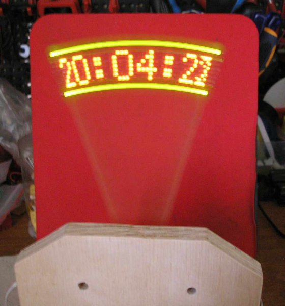

Már nagyon közel lehet a programod optimalizálásának vége. Ha megvagy a tesztekkel, néhány "ízelitő" képet feltölthetnél majd a működéséről.
- Sikerült egy kisebb, régi asztali Wand clock mechanikát újra építeni, ahol a rezgés már 5V és 0.14A áramnál elegendő kitéréssel dolgozik. Egyetlen problémája az, hogy igen könnyü az egész szerkezet, emiatt a rezgéshez le kell rögziteni az asztalhoz. Különben nem rezeg be, csak "zörgeti" az asztallapot és elmozog a felületén. Azon tünődöm, hogyan lehetne ellensúlyozni ezt a nemkivánt meghanikai berezgést, vagy egy súlyosabb alaplapra kellene építen az egészet. Néhány felvétel a mech. -ról. Szia.

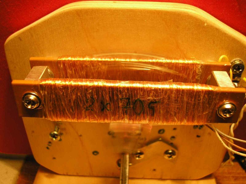

(#) janocsi válasza janocsi hozzászólására (») Júl 12, 2009 /
Egy "komolyabb" mechanikus vázat raktam össze egy asztali Wand clock elkészítéséhez.
- Nem rezonál be az asztalon, simán működik lerögzítés nélkül. A mechanikus váz főbb méretei 15mm vastag rétegelt falemezből: alaplap 180*125mm, függőleges előlap 160*125mm. A sarkokat derákszögben lekerekitjük tetszés szerint.
Ez a mechanika 5V/0.14A teljesítmény felvétellel kitünően dolgozik. (2*705 menet, 0.2mm-es CuZ huzalból tekercselve.) A vezérlő szenzor egy billentyüzet egyik elemének Hall IC-je, (4 pin, ebből kettő +5V, egy nyitoott kollektoros kimenet, és a GND),. Néhány új felvétel erről, sziasztok.
(#) Hp41C válasza janocsi hozzászólására (») Júl 12, 2009 /
Szia Janocsi!
Az igért képek...
A hőmérő és az árammérő még nincs bekötve.
A program a táblázatokkal együtt már 7k, a 16F886 ramja teljesen betelt...

(#) janocsi válasza Hp41C hozzászólására (») Júl 13, 2009 /
Szia Hp41C!
Ekkora affinitással dolgozni ezen a projekten, én ezt hatalmas dolognak tarom.
Kösz a képeket, ebből már látszik a teljes folyamat végső kialakulása. Minden részlete új, izgalmas, és működő. A figyelmedbe ajánlanám, ha már minden jól működik majd, egy új lengőkart kellene hozzá elkészítened, amit nagyon könnyűre, (könnyítve mindehol), célszerű elkésziteni SMD 0603 méretkódú LED-ekkel szerelve, a csatlakozóig (0.1-0.15) CuZ levezetésekkel, igen kevés forrasz ón használatával.. Megnő az amplitudó és a frekvencia is nagyobb lehet majd, sőt könnyebben elindulva be is rezeghet.
Az újabb (asztali) mechanika tényleg jól csillapitja a nemkivánt berezgést, nem kell leszoritani mert elég nagy a felülete, és kellőképpen "nehéz" is lett. Szia.

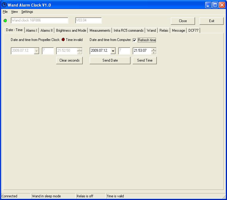

További képek a kezelő programról...
Már működnek a mozgó szövegek is, nekikezdek a DCF77 szinkron teszteléséhez.
A múltkor feltöltött Alarm2 képen maradt mér Propeller felirat.
Szia.
