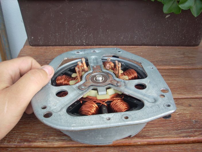

Másik dolog, hogy kaptam egy érdekes villanymotort. Ez egy pár éves merdzsóban a hűtőventilátort hajtotta, de mivel az autó frontálisan karambolózott, így a lapátok is eltörtek. Mivel a lapátot nem tudta külön az elektromotortól megrendelni szerviz, így a biztosító komplett újat engedélyezett, én pedig a havertól megkaptam ezt, gondolta a tekercseket talán tudom használni még.
Levettem a hátsó vezérlését és lám ez a látvány fogadott, felállt 6 réz láb, benne a tekercsek, körbe-körbe a mágnes. Nem tudom milyen fordulattal pörgött ez a ventilátor, abban szeretném a segítségeteket kérni, hogy első látásra ez használható-e lenne generátornak? Hogy kellene a kivezetéseket összekötni, hogy valamit mutasson a multiméter? Vagy felejtsem el és csak a rézdrótokat használjam majd fel?
Mivel ez a tipusu elektromotor hasonlit a tekercselésében az autogenerátorokhoz,ugy is probálkozz a beméréssel.Forgasd meg egy elektromotorral,és VÁLTÓÁRAMÚ mérövel mérd be a kijövő feszültségeket,esetleg a leadott áramot,külömböző pontokon.Probáld külömböző fordulatokon a méréseket megismételni.Igy következtethetsz az esetleg kivehető teljesitményröl is.Valoszinüleg a szembenálló kivezetések jelenthetik az eggyes tekercsek kivezetéseit,de ezt ohmmérövel kell(ene) megállapitani forgatás elött.Mivel nincs kolektor+szénkefe,ezért mindenképp csak váltoáramú méréseket kell végezni.
