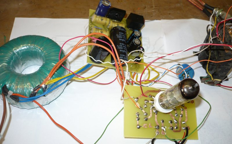

A mult héten barkácsolt PCL86SE paneljaimat tegnap összedrótoztam kiváncsiságból ! Ami azt illeti a hozzá tervezett kimenők még később készülnek majd . A próbánál csak TV ből kibányászott kimenőket tudtam csak hozzá alkamazni ? A meghallgatás a beüzemelés után kellemes meglepetést okozott , még ezekkel az osztás nélküli és eléggé picike keresztmetszetű vasakal is ! Drótkupac szintjén van még csak ,a dobozolás folyamatban . Szóval minden elismerésem a kapcsolás megalkotójának Janinak /Djhans/ - nak !
