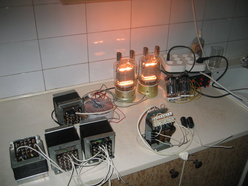

(#) CIROKL hozzászólása Júl 23, 2009
A mult héten barkácsolt PCL86SE paneljaimat tegnap összedrótoztam kiváncsiságból ! Ami azt illeti a hozzá tervezett kimenők még később készülnek majd . A próbánál csak TV ből kibányászott kimenőket tudtam csak hozzá alkamazni ? A meghallgatás a beüzemelés után kellemes meglepetést okozott , még ezekkel az osztás nélküli és eléggé picike keresztmetszetű vasakal is ! Drótkupac szintjén van még csak ,a dobozolás folyamatban . Szóval minden elismerésem a kapcsolás megalkotójának Janinak /Djhans/ - nak ! Meg még egy erősítőm folyamatban van ami csak majdnem csöves ? hisz csak egy árva csövecskét tartalmaz . Aki volt a találkozón az hallhatta is élőben az eredetit . Most viszont némi átalakítást végzett vele Zoli / CHZ/ amit én máris végrahajtottam ! Ezt is meglehet máris vizuálni , szintén csak folyamatában van az építés de a fotó albumomban folyamatosan lehet róla képeket nézegetni . Ja ez az erősítő HTA-30 névre hallgat . Köszönet érte a Zolinak ami azt illeti mind a kapcsolást és a nyákot is Ő konstruálta át erre a formára !
