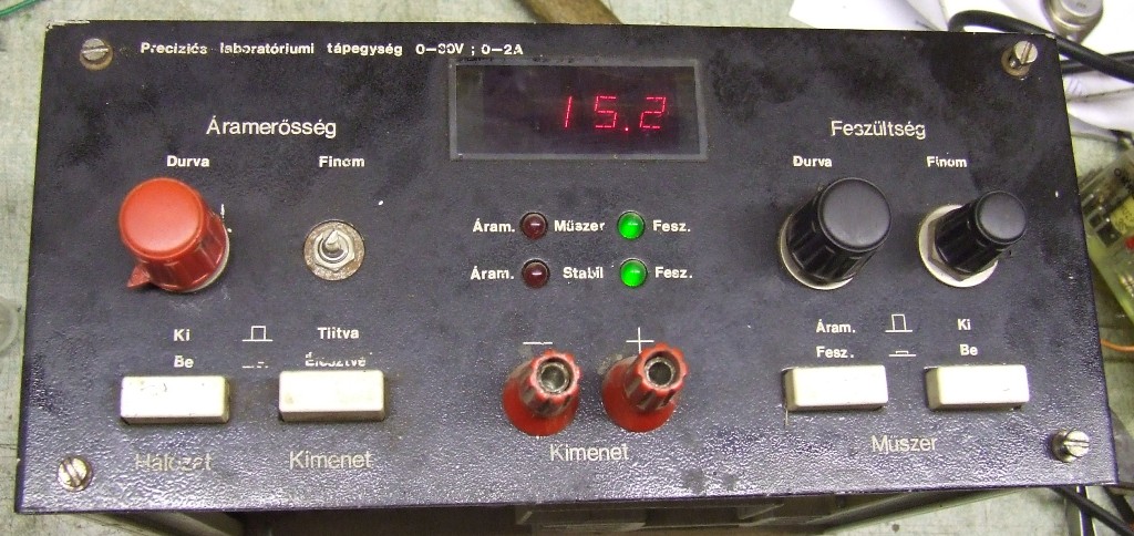

A melléklet szerinti gyári labortápol, a 90-es években csináltam kb 10 példányt. Eddig csak egyel volt gond, de azt simán meg tudtam javítani, mert tényleg rossz volt. Viszont most a sajátjaim egyik példánya nem működik helyesen. Mellékeltem a rajzot, meg pár fotót a kialakításról. A többi is hajszálra ugyanilyen. A hiba: Nem szabályoz az áramkorlát, nincs áramgenerátoros üzemmód, és a max áram sem a beálíltott 2A, hanem 3,86A. (Feszültség szabályozás hibátlan, stabilitása hibátlan, műszer egyaránt méri a feszültséget is, és az áramot (ennek értékét is helyesen). Az IC-t kicseréltem (több példányt is kipróbáltam), végtranyók jók. Többi tranyó is jó. Potikat leellenőriztem, egyik sem szakadt, mind szabályoz rendesen, trimmerek szintén jók. IC tápfesz rendben. Mint azt a fotók is szemléltetik "korhű" minden alkatrész! Esetleg valamelyik elkó? (meg lennék lepve). Minden tippet és ötletet szivesen fogadok, mert a saját tippjeim elfogytak. Ebben a kapcsolásban egyébként külön érdekesség, hogy van egy soros 22ohm/100W-os ellenállás a soros áteresztőtranyóval sorban, amit ha kell rövidrezár egy másik teljesítménytranzisztor. Ez azért jó, mert a képen látható bordával sem melegszik szinte egyáltalán.
Csak tipp. Szerintem az LM324, foglalatában rosszul érintkezik, hosszú távon az IC-foglalatok illetve az ic lábai jelentősen korrodálnak.
Ha jobban megnézed, az egy egyenirányító híd.
Én is valami kontakt hibára, vagy forrasztási hibára gyanakszom. Esetleg az R15 és R16 ellenállásokat ellenőrizd, hogy jók-e (10kohm-nak kell lennie mind a kettőnek). A D10 és D12 aminek az áramgenerátor részben még szerepe van, ezeket is ellenőrizd még le. Üdvözlettel Pioneer
Most újra megnéztem R15-R16-D10-D12 ket. Jók!, de ezek csak az áramgenerátoros állapot meglétének jelzését végzik (csak D12led, de a többi segít neki).
A kontakthibát úgy igyekeztem kizárni, hogy az IC minden lábán "értelmes" feszültségeket mérek. Annyi érdekesség van, míg az 1-es lábon szépen változik az érték a fesz poti tekergetésére, addig a 7-es lábon fix érték van (most nem emlékszem mennyi). Viszont nem tudom egyáltalán kellene-e itt változást látnom. Kellene? Köszönöm az eddigi tippeket, és várom az újabb ötleteket, ha még van bármi gondolat. A legbanálisabbnak látszó feltevéseket is kipróbálom. Elég kínos, hogy kifog rajtam egy ilyen egyszerű kapcsolás, de akkor sem találom a megoldást. Alkotó Idézet: „addig a 7-es lábon fix érték van” Igen itt fix értéket kell mérned, mivel ez a referencia az áramgenerátornak. Bejelöltem a rajzon azokat az alkatrészeket, amik az áramgenerátoros üzemmódért felelősek. Még a vezetékeket és azok forrasztásait is nézd át. |
