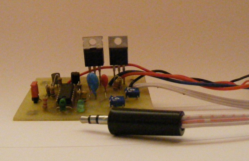

(#) varttina hozzászólása Aug 11, 2009 /
A TL494 mellett maradtam. Már kész van a nyák, csak hűtőborda kellene a FET-re. Lehet, hogy még ma kerítek valahonnan egyet, és össze is rakom.
(#) varttina válasza varttina hozzászólására (») Aug 12, 2009 /
Most itt tartok.
