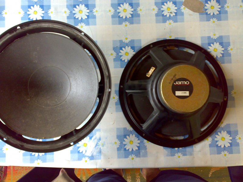

Hoztak ide ma nekem egy pár Jamo 30cm-es hangszórót. Megkéne javitanom öket. Elfáradt a membránszél rajtuk. Láttam itt a HESTORE-ban hogy vannak szélek, azok jok lennének ezekre? Membrán és a kosár széle közti távolság 31mm.
Azok a kínai membránszélek nem túl jó minőségűek, az anyaguk elég problémás. Mindenesetre meg kéne mérni a membrán, illetve a membránszél külső átmérőjét. Azután lehet keresni, hogy mi lesz jó hozzá.
