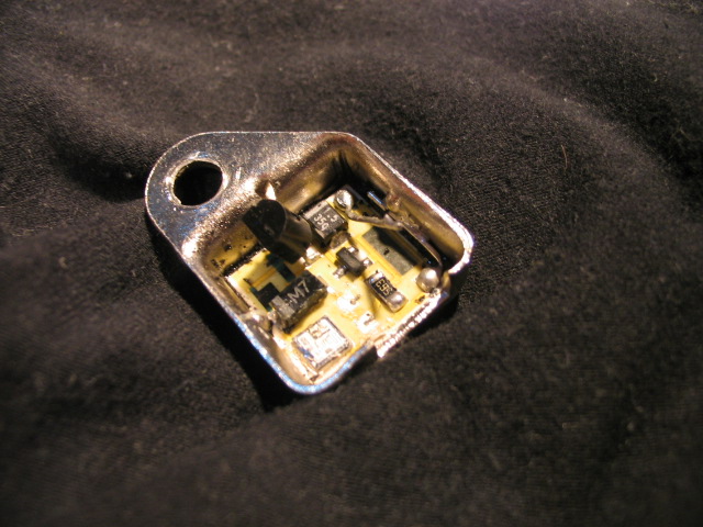

(#) sevenhill válasza sevenhill hozzászólására (») Aug 26, 2009 /
sikerült elhozni a gyujtást, a szétmelegitésnél, szétszedésnél a chip-tranzisztor hozzávezetései sajnos leszakadtak,(valószinü hogy ez is ment tönkre) de a hozzávezető tappancsok megvannak. A TO92-es egy tirisztor (sikerült leolvasni és beazonositani 0102 DA), van még rajta sot23 tranzisztor, dióda, kondi,és a hordozóra felvitt ellenállások. Majd a topológiája alapján megpróbálom kirajzolni. Elöljáróban néhány fotó róla:

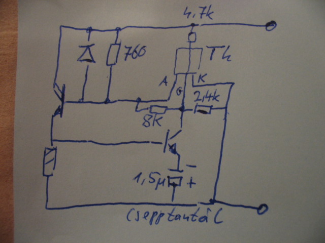

(#) sevenhill válasza sevenhill hozzászólására (») Aug 29, 2009 /
Íme a rajz. Egy kicsit sántít az smd tranzisztor emitterkörében a magányos (fordított polaritású!) smd elkó, de többször is átnéztem. Egyedül az 56k-s ellenállás smd, a többi mind hordozóra rápréselt ellenállások, a zömén látszik, hogy köszörüléssel trimmerelték. A chiptranzisztort persze nem tudtam kimérni,mivel leszakadtak a hozzávezetései és tönkre is ment, azt logika szerint rajzoltam. Valószínűleg nagyobb feszültségű darlington, amiben mindig van inverzdióda, esetleg beleintegrált zenerdióda is ( mint például BU931ZPFI)
Szóval ameddig bírta, vígan elment a Simson a megszakító helyett. (párszáz métert) Vajon hogy működhet korrektul ez a kapcsolás?
(#) mex válasza sevenhill hozzászólására (») Aug 30, 2009 /
Mégegyszer (sokadjára ) nézd át a tantálelkó környékét, nincs-e esetleges kisütőellenállása, mert igy bizony nehezen tudom elképzelni, hogyan indul a töltése nulláról minden gyújtási ciklus után. Inverz üzemmódba kényszeritené a tranyót?
Maga a kapcsolás egyébként a szinuszgörbe pozitiv csúcsa után, amikor a 0,5 ohm ellenálláson csökkenni kezd a feszültség szakit meg, de ebben a formában nem vagyok biztos a működőképességében.
Ha esetleg lesz egy kis kedvem, rajzolhatok egy hasonlót, mert ilyen megoldással már találkoztam, igaz ott nem a megszakitót helyettesitették közvetlenül, de az elv az dettó.
(#) sevenhill válasza mex hozzászólására (») Aug 30, 2009 /
Megnéztem, és nem változott a kép . Leszedtem egyébként az össtes leszedhető alkatrészeket, és úgy is leellenőriztem. Ez hasznos is volt mert pl. így derült fény a végtranzisztor B-C közötti 800 ohmos ellenállásra, ami a dióda alatt bújt meg. A 1.5µF elkó alatt nem volt semmi, a csík , ami +, lefelé mutatott, és az smd tranzisztor n-p-n struktúrájú. Lehet, hogy a tranzisztor e-b irányban 5V körül "letörik?" Mivel általában itt visszirányban kb ilyen feszültségen zener diódaként viselkednek. De igy elég bizarr...
Igen, bizzar....
Másrészt, ha az elkó ekkora feszültségre képes töltődni, akkor a tranyó bázisának már 5.6V-on kellene lennie. Ehez viszont a 0.5 ohm-on több mint 11A áramnak kellene folynia! Szóval nem értem. Ha a tekercs polaritást vált akkor sem tud kisülni, legalább egy dióda kellene még hozzá.
Arra gondoltam, mivel mérésre minden alkatrész jó a végtanzisztort kivezetve behelyettesítem 2SD1071 vagy hasonlóval, ezek japán gyújtás-darlington-végtranzisztorok, magas bétával, beépitett zeneres védelemmel,elláton nagyobb hütöfelülettel, aztán ha lesz megszakitós motor,-próba.Esetleg nem lehetne az asztalon valami hálótati trafó szekunder oldalán, némi kisértékü ellenállással megfejelve(hogy ne tudjon túl nagy áram kialakulni) "szintetikusan" kipróbálni?
(#) mex válasza sevenhill hozzászólására (») Aug 31, 2009 /
Az ötlet nem rossz, de valóban tegyél egy mondjuk 10-21W-os izzót sorba. Aztán ha működik esetleg, akkor jön a fejvakarás, hogy milyen módon applikáld a simsonba, mert ott egy fordulat alatt három szikrád is lesz.....
Az eredeti helyén csak egy pozitiv, és egy negativ szinuszhullámhoz hasonlitó impulzus volt, ezt birta, nem is tervezték többre.
Nem valószinű a kétszeri "kefeevés", de attól még nem tudom hogyan is működhet.
Irtad,hogy kipróbálod, kiváncsian várom az eredményt.
(#) mex válasza sevenhill hozzászólására (») Szept 1, 2009 /
Ha még nem tetted volna meg, mérj a tranyó kollektor-emitter kivezetései között is, hátha van ott egy dióda a tokon belül sunyiba megbújva, mert úgy egycsapásra érthető lenne a működése.
