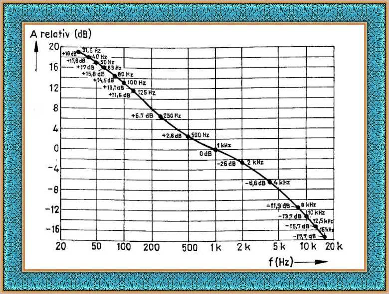

A RIAA hivatalos töréspontjai, 3180us, 318us, 75us. A Nab annyiban tér el, nincsen meg az 50Hz-s töréspont.

Azt hiszem találtam egy egész korrekt lejátszási görbét!
ITT!
