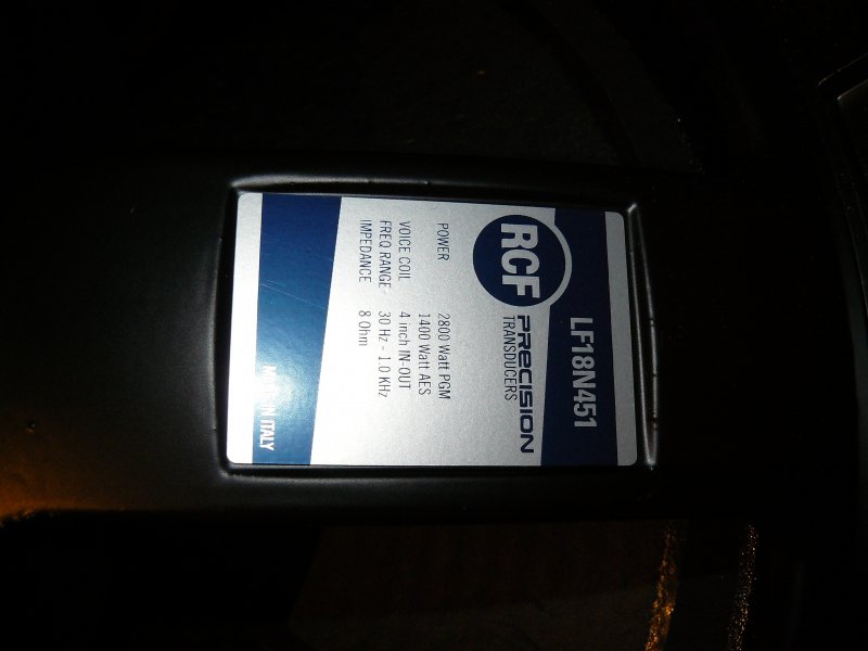

Mult héten megérkezett a két RCF LF18451 tipusu hangszóróm amit a képen is láthattok. Kérdésem hogy milyen ládába tegyem bele hogy kihozzam belőle a maximumot? két tervet is mellékeltem vajon melyikben lenne a legjobb ? |
