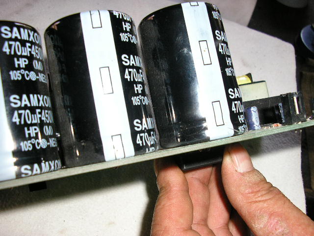

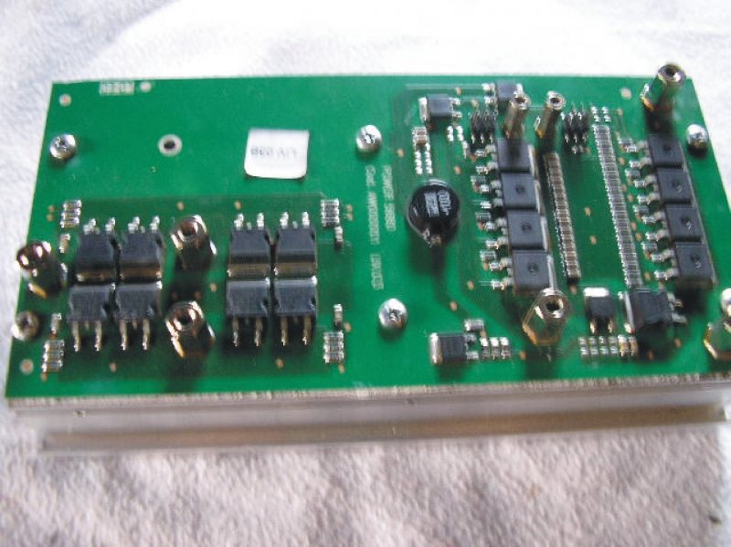

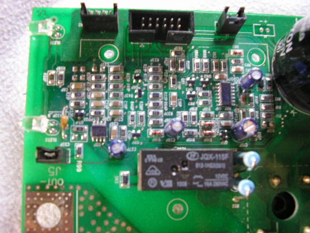

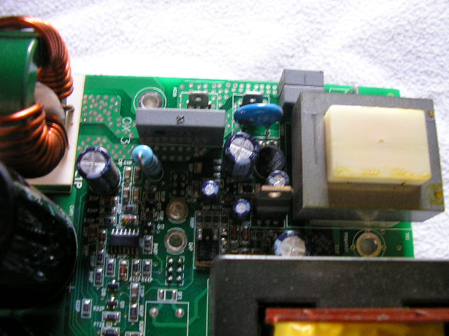

Még néhány kép.

(#) erdgab válasza csabee hozzászólására (») Szept 20, 2009 /
Itt rengeteg van,érdemes megnézni,több oldalon.
(#) erdgab válasza 6C4C hozzászólására (») Szept 20, 2009 /
Az előző levelemben mutatott linkre kattints,ott az 5. oldalon legalul, deca_mos_168.djvu,van hasonló meghajtás,lehet,hogy éppen a géped rajza (?),nézd meg.

(#) csabee válasza erdgab hozzászólására (») Szept 20, 2009 /
Hát, feladtad a leckét az biztos, de sajnos igazán nem találok a Merkle E153DC inverterhez semmit...
Nagyon sok jó dolog van a linkeken! Köszi...

(#) erdgab válasza csabee hozzászólására (») Szept 21, 2009 /
Nézelődtem kicsit,én sem találtam hozzá semmit,de talán a Colt1300 vagy a Xenta100 hasonlít némiképp a gépedre.
(#) molnarf válasza csabee hozzászólására (») Szept 21, 2009 /
Szia Csabee!
Az en gepembe IRG4PC50W voltak, viszont a dioda ami kiegette a panelt az nem hutobordara szerelt TO220 tokozasu hanem DO27-es.
Sajnos nekem sincs rajzom hozza es a netten sem talaltam hasonlot,viszont en is elkovettem egy oriasi bakit a trafo rogzitesenel (fembilincs!!) amiert vegul a gep az Ergus szervizebe kerult ahol tenyleg profi modon megjavitottak.Tanacsot az eleszteshez csak annyit adhatok, hogy miutan beultetted az uj alkatreszeket mindenkepp egy 220 V/100 W egovel sorbakotve inditsd el a gepet.Persze ne probalj hegeszteni vele igy,ahoz direkt 220V kell ego nelkul.Rendes mukodes eseten az ego felvillan majd kialszik es tovabb halvanyanvorosen izzik a wolfram.Ha teljesen egve marad akkor meg baj van (a kimenet ne legyen rovidre zarva!!!) meregess tovabb hid, kondi, rele,segedtrafo kornyeken!

(#) molnarf válasza erdgab hozzászólására (») Szept 21, 2009 /
Szia !Javitottam ilyen gepet de szerencsere egyszerubb hibaja volt, itt egy termisztor volt elszallva... a mellekelt foton bejeloltem az alkatreszt.Nalunk panelcserevel javitjak ezt a gepet a ket panel 200-200 EUR!!
Udv MFeri
(#) csabee válasza molnarf hozzászólására (») Szept 21, 2009 /
Üdv! Éppen erre voltam kíváncsi, hogy milyen az IGBT!
Akkor ezek szerint sikerült nekik az eredetit beszerezni...
Anno, mikor javították (állítólag) 40eft volt és csak külföldről tudták beszerezni... Szerencsére már nem vészesen drága! Azért azt mégsem értem, hogy ilyen védelmek mellett hogyan tudtak elszállni és legfőképp, mitől??? Na, majd rájövök... Találtam kapcsolást a nagy keresgélésben és sok hasonlóságot találtam a merklével... PL:az igbt vezérlés csontra megegyezik...Bővebben: Link

(#) erdgab válasza molnarf hozzászólására (») Szept 22, 2009 /
Bár a képen nem látom a bejelölt alkatrészt,azért köszi az infót.Az ismerős hallani sem akar ennyi pénzről,mert ugye a gépnek a másik panelon is vannak halottai.Talán néhány alkatrészét (főtrafó,fojtó,kábelok) még fel lehetne használni,próbálkozok boltolással majd.
(#) molnarf válasza erdgab hozzászólására (») Szept 22, 2009 /
Tenyleg nem latszik....megszerkesztem ujra egy "kicsit" vastagabb vonallal.
MFeri
