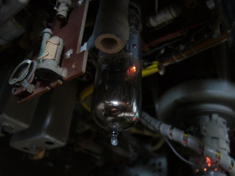

Kép középen volt ,de befelé viszintesen homoru,a hang rendben volt, kicseréltem a sorvég körül pár kondit ujra, most már se kép se hang. szivarvany

Szia Sebi! Változások vannak amit lencsevégre is kaptam hátha így könnyebb lesz véleményt alkotni Nos.. találtam még egy PCL 200-at betettem és lett fény,olyan amilyen de lett.. ha függőlegesen állítom a képet,tudom mozgatni,ha vízszintesen akkor elkezd ferdén csíkozni szaladni.Lekaptam a PCL 200-at is,olyan mintha csak a "fele" izzana..

Ja vízszintesen csíkozik,szalad az egész képtartományban nem csak a felén

Lekaptam a sorvégfok csöveit is,bár a képen úgy látszik túlizzik a PY 88 de... nem tudom,van egy működő Orion Viktóriám és hasonló módon világít.. szerinted?

Hát, ennek a PY-nak az anódja is izzik... nem normális működés, az biztos... Itt a sorvéggel (is) gáz van.
A PCL-nek mintha a pentóda része nem fűtene, mérj a katódon, ott, ha megvan a 0,6V, akkor mégiscsak folyik anódáram.
A PCL200 mindenbe beleszólhat: videovégerősítőként okozhat akár teljes sötétséget is, mivel a szinkronjel-leválasztás is innen van, lehet oka a csíkozásnak is.
De a függő eltérítés is hibás, mert nem nyit teljes ernyőre és felül ritkábbak a sorok is.
Először a sorvéget kell rendbe tenni.

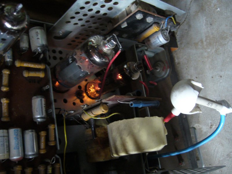

PY88=nagyfesztekercs - Pl500/504 malomkerék? Egyébként kis idő eltelte után nagyjából beáll.. vagy csak én akarom azt hinni.. Első lépésként szereznem kéne egy PCL 200-at ami nem csak részben működik...

Sorkimenők apám jóvoltából vannak.. kérdés hogy működnek-e,anno a lomtalanításon mindig gyűjtögetett mint én... egész panelek vannak otthon )) Hogyan lehet ezeket méregetni,ha próbáltam ellenállást mérni ,mindíg nagyon kicsi ellenállásértékeket kaptam 0,02-0,03ohm,a malomkeréken 0,05ohm
(#) Milan90 válasza küzmös Gergely hozzászólására (») Szept 20, 2009 /
Az ellenállását semmi értelme nincs mérni, ugyanis ezek a nagyfreki miatt csak pár menetesek. Sima multiméterrel nem fog menni.
Az induktivitását tudod csak mérni.

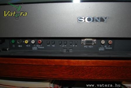

Az alábbi képen látható Sony TV-n van PC monitor csati.Milyen képet produkálnak ezek a TV-k monitorként való alkalmazásban?Van valakinek tapasztalata ezekkel?
Előre is köszi!
(#) patexati válasza cc_rider hozzászólására (») Szept 22, 2009 /
Miért nem próbálod ki? Szerintem ha van rajt monitor csati akkor tudja is felbontásban egy sima crt monitor paramétereit!

Sziasztok! Egy régi csöves vidi tv-t javítok (TA 4106) Hang van kép csak egy vízszintes csík.. először PCL 85-ös csöveket próbáltam és ugyanaz.... átnéztrm a cső körüli kondikat,ellenállásokat semmi... képkimenő trafót cseréltem egy "tuti hogy jóra" semmi változás.. PY 88 , PL504 rendesen izzik semmi baja a sorvégnek.. kérdésem hogy létezik-e hogy a képeltérítő tekercs szakadt?? Ill. mi okozhatja még a jelenséget,hol keressek még esetleg kiszáradt kondikat? A 2 nagy 350V-os kondi esetleges hibája ugye nem okozhat ilyesmit?
